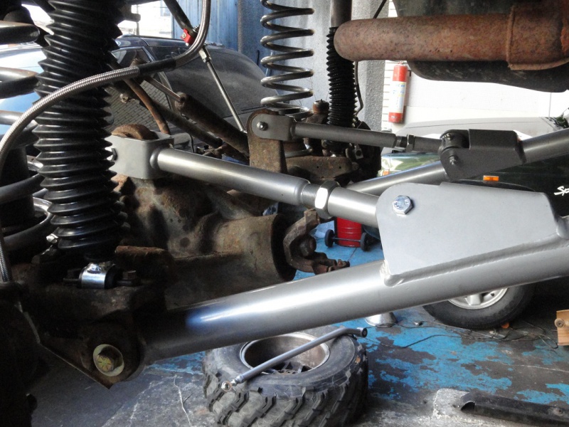

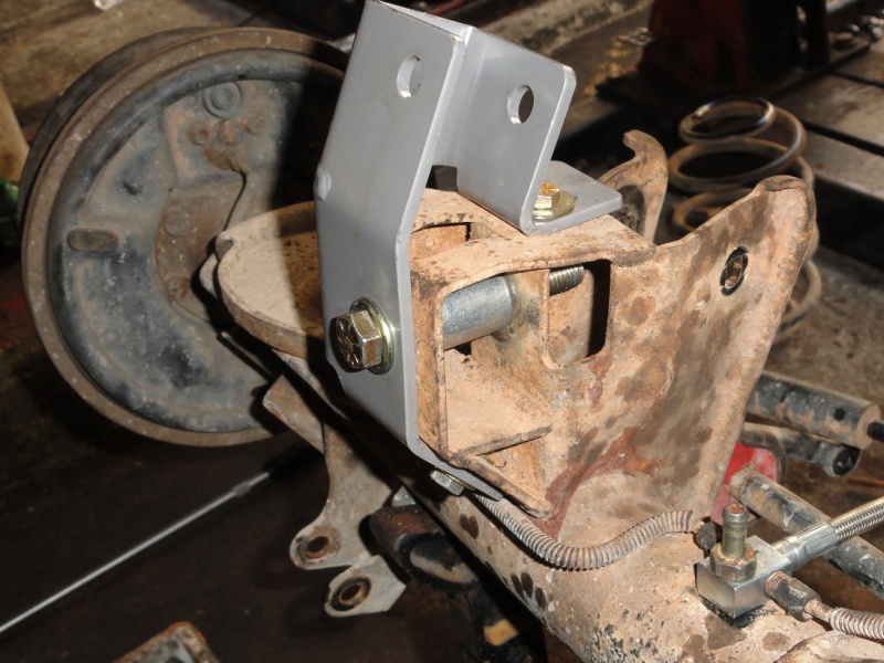

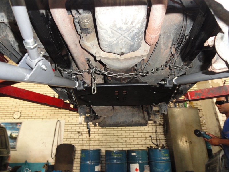

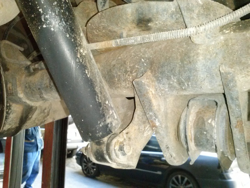

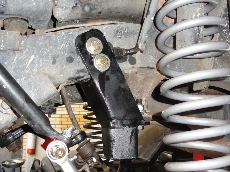

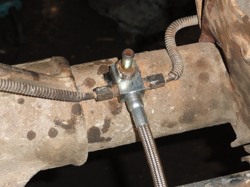

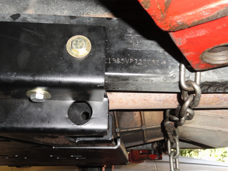

    Instalação do kit
    Pessoal.

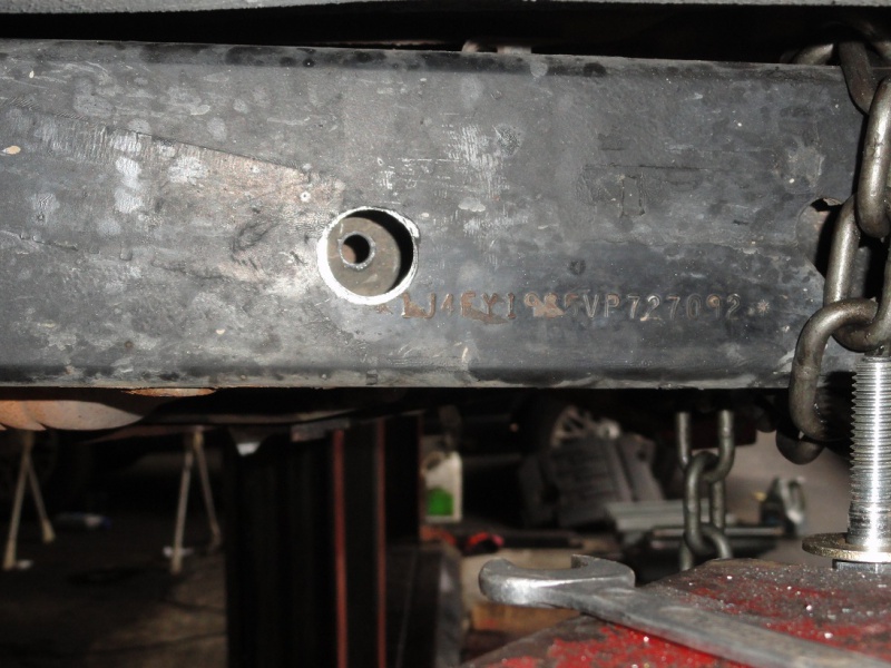

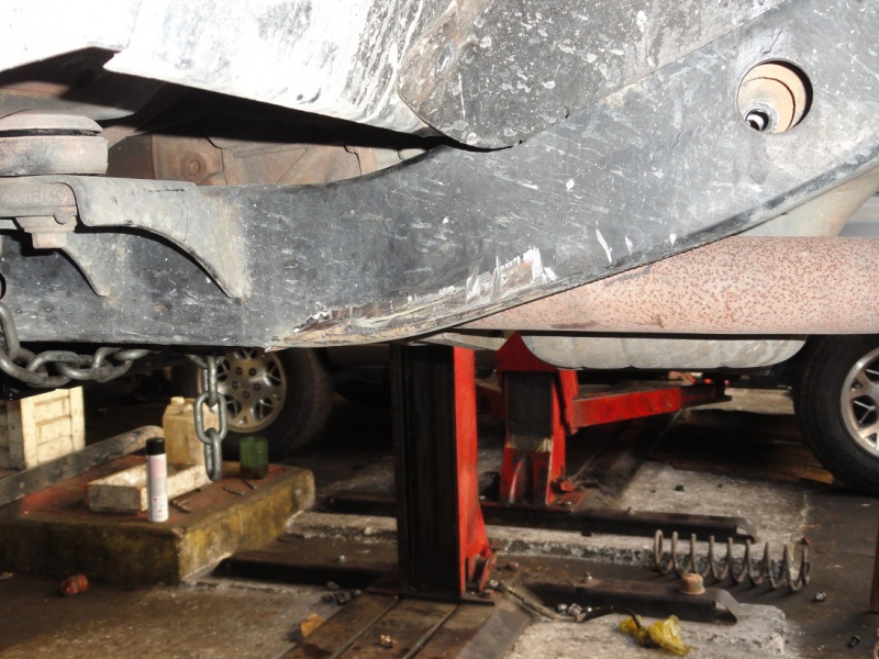

    Sexta-feira passada busquei meu Jeep na oficina após uma longa semana instalando o kit de suspensão. Tivemos várias dificuldades, mas a pior foi com as furações no chassis. Apesar do Jeep sair cheio de "pendências", ele ficou muito alto. Abaixo mostro algumas fotos da instalação. A do antesXdepois postarei logo.
    Anexo 410735Anexo 410746Anexo 410745Anexo 410744Anexo 410743Anexo 410742Anexo 410741Anexo 410740Anexo 410739Anexo 410738Anexo 410737Anexo 410747
    Uma das "pendências" aparecem nas fotos: o crossmember cobriu parte do número do chassis. Terei que fazer uma nova remarcação.
    Esta semana vou instalar a junta CV e fazer um novo cardã traseiro (saí de lá rodando com tração dianteira).
    Também saí de lá sem os amortecedores traseiros. Vou achar na rampa a melhor posição para soldar no eixo os novos suportes que vieram no kit.
    Terei que substituir ou reposicionar o abafador porque o original é grande e esbarra no braço superior traseiro direito.
    No mais um alinhamento completo.
    Quando for para rampa posto mais fotos.
    Abçs já procurando sapatos grandes porque as "vitaminas" chegam no final do mês :)

    Dudu,
    a suspensão é Radius Arm na frente, mas que tipo de suspensão é atrás?
    Outra coisa, encobriu 5 dígitos do número do chassis, mas se eu fosse vc não remarcaria não. Deixa assim e se um dia der problema com vistoria do Detran, faz com despachante ;-)

    Valeu, Grélo.
    A suspensão traseira é igual a original, mas com molas, amortecedores, 4 braços, bieletas e mangote maiores; reposicionamento da track bar e também dos suportes dos amortecedores no eixo.
    Terça vou deixar o carro no Josué. Tenho o endereço dele, mas não sei nem como chegar...
    Posso deixar a marcação assim coberta e agendar as vistoria em Itaboraí ou em outro posto que não seja tão rigoroso.
    Abçs.

    Sandro Tannuri
    No Hulk o sub chassi encobriu todo o numero do chassi e não parcialmente como o seu, os números devem estar em lugares diferentes dependendo do ano.
    Naquela ocasião eu ainda levava ele a vistoria e só descobri que o numero não estava aparente no Detran, dai a coisa fedeu e fui parar no posto da Santa Luzia que é especializado em fraudes em chassi.
    Precisei abrir uma janela no sub chassi para o numero aparecer e o Detran retirar a pendencia do sistema que me impedia de transferir o carro de estado e etc.
    Um conselho, nunca leve a nenhum posto de Detran assim.
