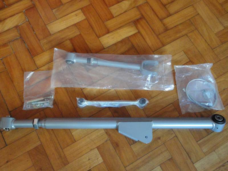

    No teu kit veio algum prolongador/adaptador para seguir usando as duas barras (phanrard) do eixo dianteiro e trazeiro?
    Se sim, qual o nome dessa peça ?
    Hoje terminei o lift no eixo trazeiro e nao consegui conectar a barra...
    Sobre o cardã e kit SYE. Deu certo a adaptação da junta CV da cherokee sport no kit SYE. A junta CV casou certinho na nova saida da t-case. Só será necessário refazer o cardã trazeiro substituindo a luva e espiga.
    Uma duvida. Se rodar com o jipe em 4x4 somente com o cardã dianteiro o oleo nao irá vazar pelo buraco do cardã trazeiro?
    Abraço e um Feliz Ano Novo a todos !!!
    Leo
    Não veio nenhum prolongador/adaptador para usar as barras originais não. Vieram 2 barras novas. Veja abaixo:
    Que bom que casou certinho a junta CV Cherokee Sport com o kit SYE. Vou caçar esta junta por aqui pelo Rio quando for montar.
    Quanto em rodar em 4x4 acredito que não terá problema com vazamento, mas a galera pode te confirmar por aqui.
    Abraços e Feliz Ano Novo!
