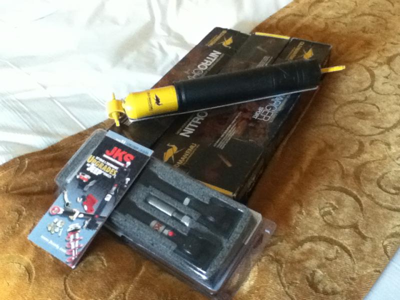

    E aí Galera...blza???
    O primeiro upgrade pra minha viatura chegou.....São 4 amortecedores Nitrocharger Sport e o Quick disconect da JKS!!!!!!
    A próxima remessa já tá a caminho!!!! hehehehe
    Té ++++++ Galera....
