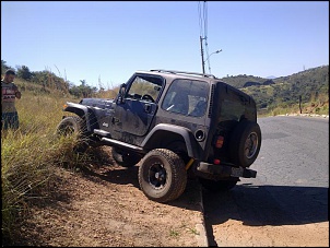

    As fotos ficaram show de bola! agora tá parecendo jeep!... Um tiquinho mais e fica da altura da minha Engraçadinha....KKK
    kkkkk....um dia Chego lá!!!!!!
