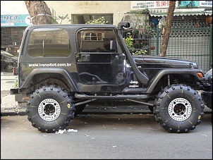

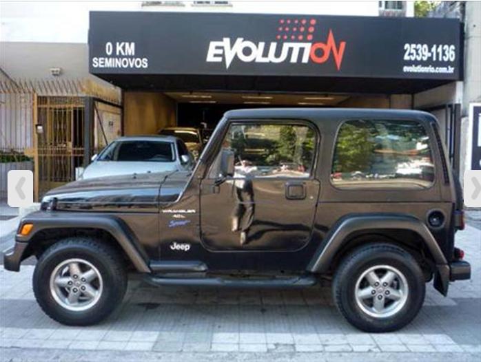

    Já com os pneus...
    Pessoal.
    Após um tempo sem postar, deixo abaixo o "antes e depois" desde quando comprei meu TJ até agora quando instalei os pneus 35".
    Ainda falta muuuuuuuuuuuuuuuuuiiiita coisa, mas pelos menos agora dá para ver que está ficando legal.
    Abçs.

    Ficou animal, mas alonga esses braços traseiros aí.
    Alem de centrar melhor a roda na caixa de roda e tirar um pouco da "barriga" das molas traseiras da para ganhar ao menos umas 2" de entre eixo aí.

    Quais braços traseiros você está se referindo? Para mover o eixo para trás deve ser os 2 (superiores e inferiores)
    Eu segui as medidas do manual de montagem, mas notei sim a "barriga" que ficou nas molas traseiras.
    Outra coisa que também devo fazer é alongar a panhard traseira para centralizar o eixo no jeep.
    Abçs.

    Alongue nos inferiores e corrija o angulo do pinhão nos superiores.
    Eu alongaria ao máximo que a rosca restante deixar seguro.
