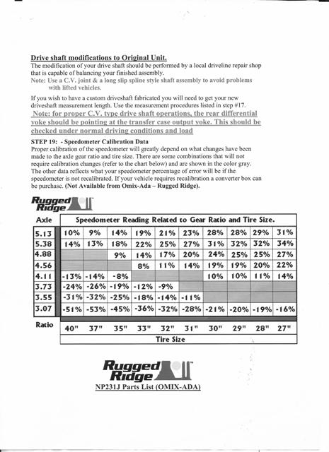

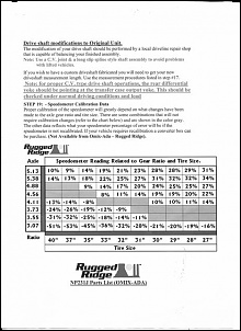

    Segue anexo uma tabela que pode te ajudar a decidir pela relação C&P. Uso 4.56 e estou muito satisfeito com o desempenho do carro, especialmente na trilha.
    Estou usando semi-eixos Superior 30 estrias na traseira, e os originais na dianteira pra rodar os 35". Lembre-se que se for usar recapados os 35" serão um tanto maiores. Provavelmente maior que 36" dependendo do desenho.
    Infelizmente não posso concordar com a afirmação do Hans quando ao bloqueio traseiro. Não tenho bloqueio dianteiro, e ultrapasso 95% dos obstaculos apenas com o E-Locker na traseira. Os 5% restantes em muitos casos o bloqueio dianteiro ajudaria sim, mas tendo guincho tá tudo resolvido.
