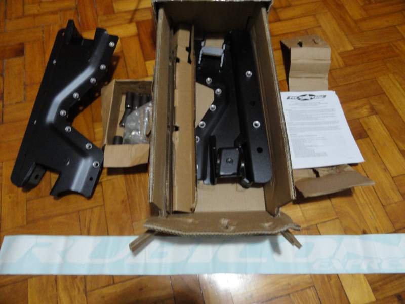

    Venho trazer mais notícias. Hoje chegou uma caixa pesadíssima (54 lb) com as duas travessas do crossmember conforme fotos abaixo:
    As peças foram declaradas por 89 dólares e o frete pago de 220. Tive a sorte da receita cobrar imposto somente sobre o valor da peça, excluindo o valor do frete.
