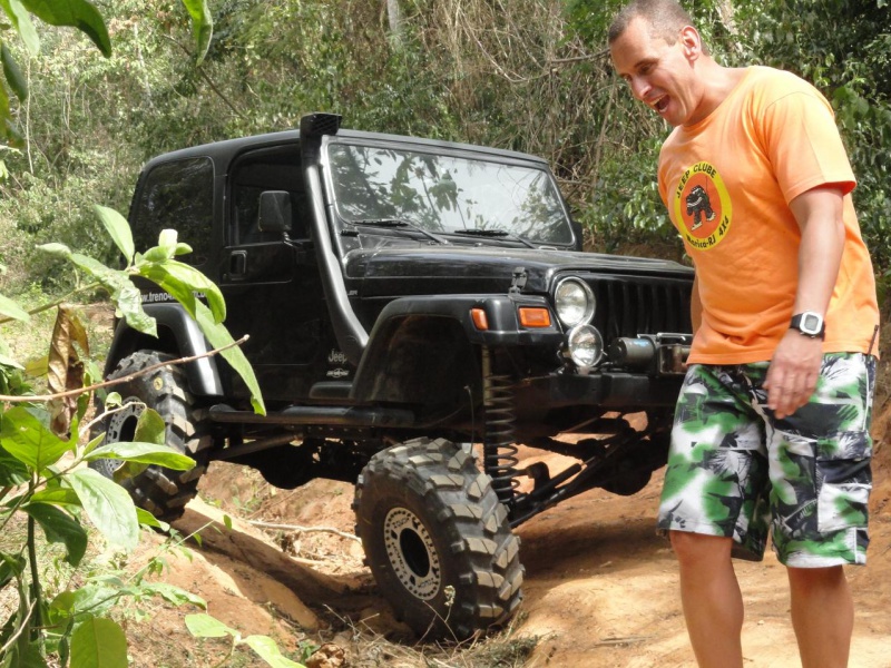

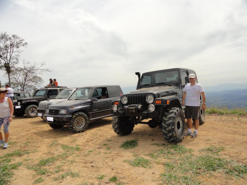

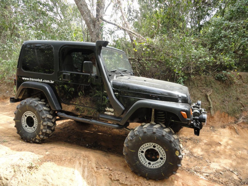

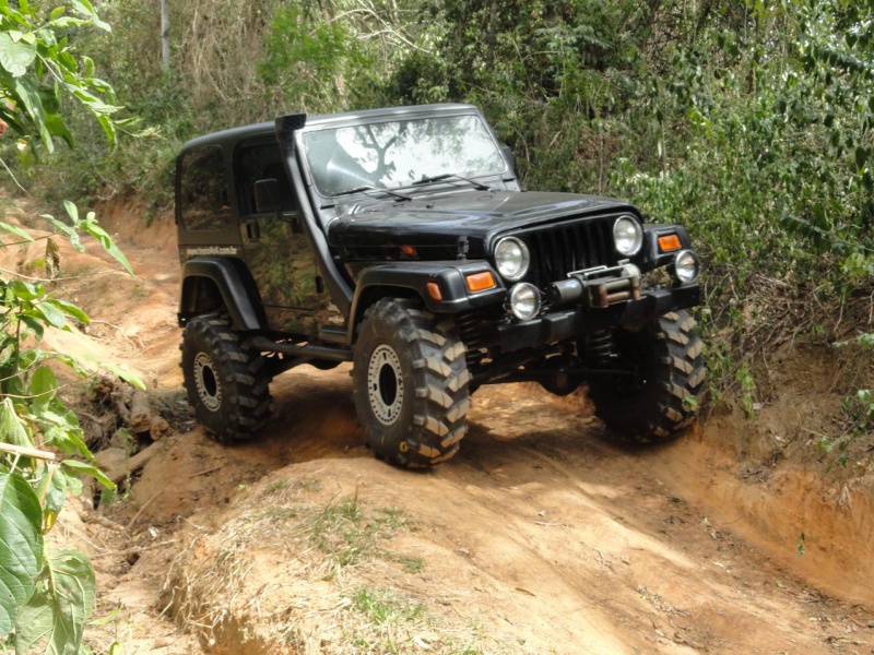

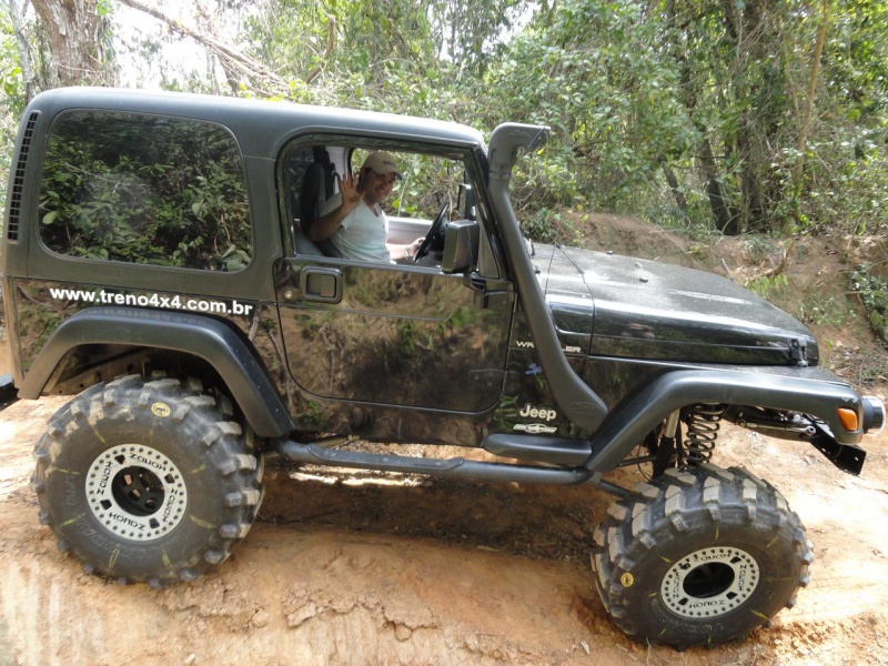

    Como havia prometido, posto as poucas fotos tiradas na ex-trilha (agora apenas um passeio) onde fui domingo passado com objetivo de conhecer um pouco o Jeep após as modificações:
    Apesar do Jeep ficar bem alto ele se mostrou bem estável na estrada durante o deslocamento. Não consegui esticar muito devido a relação 4.56 ser bem reduzida (fiz 80km/h no GPS a 1800RPM aproximadamente). Em compensação em low na trilha ficou excelente. Acredito que a 4.10 seria ideal, mas como tendência é sempre crescer um dia, assim já poupo trabalho e $$$.
    Desta vez nem consegui testar o e-locker.
    Notei um barulho não dos pneus nas arrancadas principalmente em baixa velocidade. Tenho quase certeza que é da junta CV. Com esse kit o ângulo ficou muito acentuado. Tomamos cuidado na hora de alinhar o eixo traseiro e não deixar a sua saída fora da direção do cardã. Depois tiro foto dele.
    A única erosão mais acentuada foi essa da foto abaixo que a suspensão engoliu-a com o meu Xará de laranja nela.
    No mais o jipinho está show com alguns ajustes a fazer mas dá para continuar brincando.

    Ficou muito bacana seu TJ, a foto com o teu xará mostra a suspensão fazendo o trabalho dela e a carroceria reta.
    Parabéns!!!
