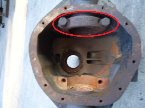

    Surgiu uma outra dúvida: como vou trocar semi-eixos, C&P e colocar bloqueio do D35, será preciso substituir esta peça da foto abaixo (carcaça do diferencial)? E do dianteiro?
    Anexo 411815Anexo 411816
    Ou ela já vem com o bloqueio ou os semis, sei lá?

    Isso ai é a capa do mancal e não será trocada, alias ela não deve nunca ser trocada nem mesmo invertida pois ela faz um casal com a carcaça.
