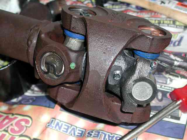

    ecdec
    1 Anexo(s)
    Postado originalmente por Sandro Tannuri Ver Post
    Tem tudo em Driveshaft Parts - Denny's large in stock inventory Genuine Dana Spicer and Neapco driveline parts.
    Sandro.
    Procurei e não achei neste site.
    O que eu quero é somente a junta:
    Anexo 411222
    O que é difícil de encontrar é somente a junta. O restante como cruzeta, cardã, luvas etc a gente encontra por aqui.
    Na 4WD tem de várias marcas o CV drive shaft (completo) para TJ já com lift e SYE.
    Estou vendo que essa solução vai demorar.
    Troquei o abafador/silencioso hoje por um bem estreito. Agora não mais encosta no braço traseiro.
    Abçs.

    Sandro Tannuri
    Eles vendem cada peça da CV separado, veja em Denny's CV Double Cardan Constant Velocity Parts for 4x4 Truck and Car Driveshafts e role a pagina até ver os para marca Jeep.

    ecdec
    Valeu Sandro.
    Agora vi e as peças são bem baratinhas, inclusive as cruzetas.
    Vou ver qual o modelo, tamanhos e já encomendar.
    Ábçs.

    Sandro Tannuri
    O problema do CV usado é o pino central gasto ou quebrado, quando trava manda a tcase pro inferno.
