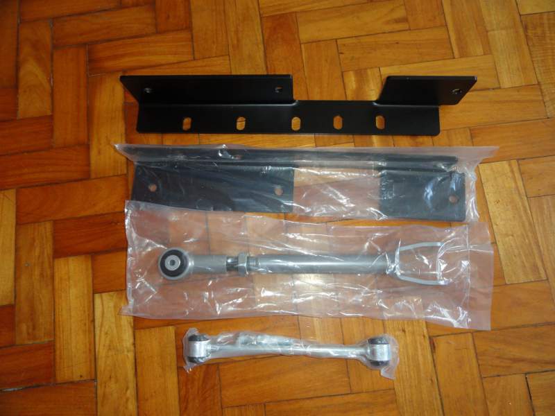

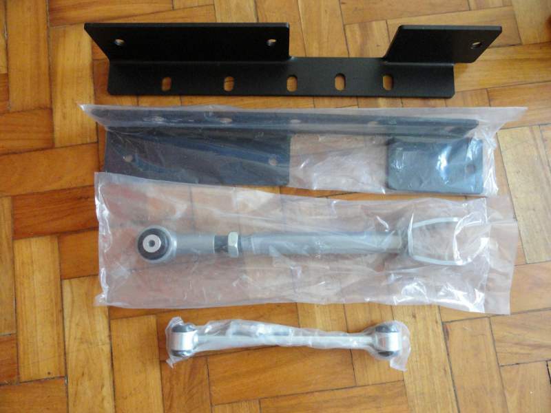

    Chegou mais uma caixinha sexta-feira:
    Anexo 401017Anexo 401018
    Desta vez sem imposto. Valor declarado 35 dólares e envio 110. Chegou direto na minha casa.
    Vou verificar se falta mais alguma caixa.
