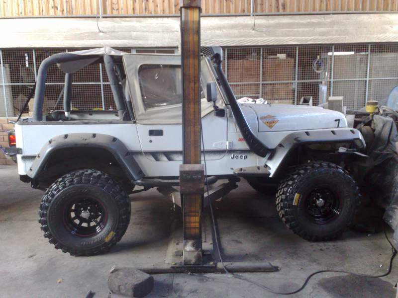

    Agora que iniciou 2013.... voltei das férias e voltei a mexer no jipe.
    Suspensao está praticamente montada, faltando apenas prender o suporte/prolongador da barra estabilizadora dianteira.
    Amanha espero tirar as medidas para refazer o cardã e se der tempo levar a barra de traçao trazeira na oficina p/ soldar tudo direitinho.
    Estou em duvida sobre as relaçoes Coroa e pinhao!! Meu jipe tem C&P 3.55, caso eu compre um par mais reduzido, precisarei trocar as caixas de satélite?
    Já está com jeito de jeep mesmo heheheh
    Anexo 395230
