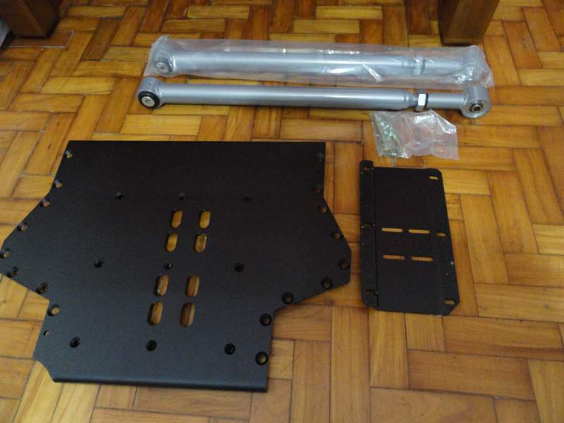

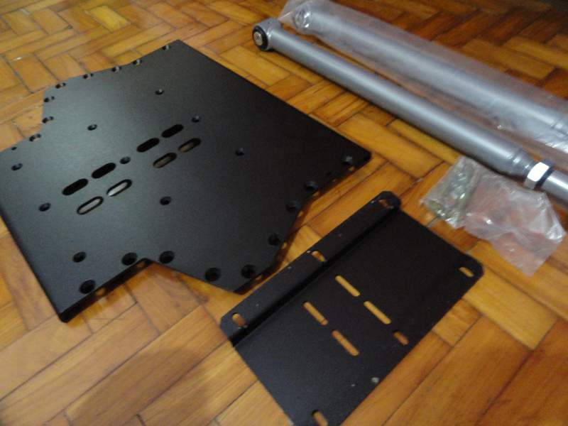

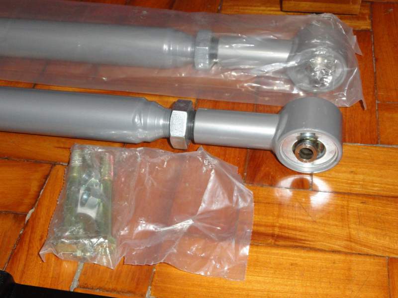

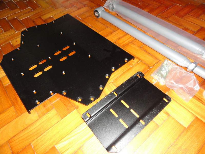

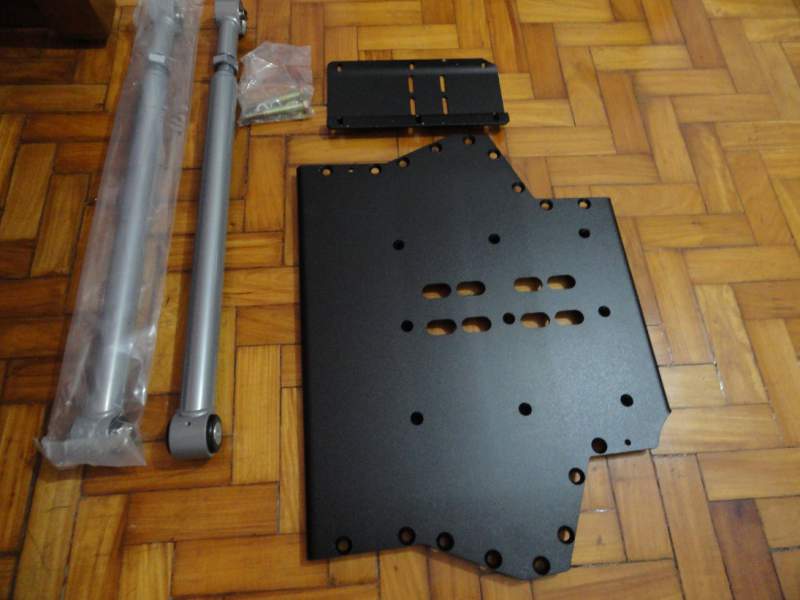

    mais ups
    Pessoal.
    Alegria de pobre dura pouco mesmo...
    As molas traseiras (sem fotos)chegaram na semana passada e hoje chegaram 2 caixas pesadíssimas contendo 2 braços ajustáveis e uma chapa preta que não sei o nome como mostra as fotos.
    Dura pouco porque somente as molas dianteiras (as primeiras que chegaram) não pagaram impostos. Mas também um peso desses nem aceitaria se trabalhasse nos correios. hehehe
    Só é compensado vendo que todas as peças estão chegando bem e nos prazos já esperados.
    Anexo 383823Anexo 383824Anexo 383825Anexo 383826Anexo 383827
    Estou vendo a compra do SYE. O cardã faço aqui no RJ mesmo.
