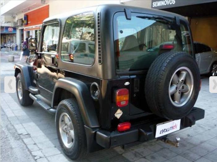

    ecdec
    7 Anexo(s)
    4wd
    Pessoal.
    Esta semana fiz o cadastro na 4wd.com e ontem recebi um cupom desconto por email deles de 5% válidos por uma semana. Pergunto: eles enviam somente quando nos cadastramos ou sempre mandam?
    Estou com vontade de aproveitar para comprar o kit ou os amortecedores.
    Falando em kits de suspensão, já estava quase que decidido em comprar o 5.5" Extreme da Rubicon, mas andei olhando outras marcas no mesmo nível e tamanho do lift como listei abaixo com algumas características de cada um:
    Full Traction 6.0" Long Arm Suspension System
    Full-Traction Suspension Jeep TJ Wrangler 6.0" Jeep TJ Long Arm Suspension System
    4 link front
    3 link rear
    sem soldas
    Clayton TJ 5.5" Long Arm 5 inch Stretch kit
    TJ 5.5" Long Arm 5 inch Stretch Kit
    aumenta distância entre eixo movendo o traseiro 4-5 cm para trás.
    reforça os eixos
    Jeep Wrangler TJ - Long Arm Install - YouTube
    Clayton TJ 5.5" Pro Series Long Arm 3 link kit
    TJ 5.5" Pro Series Long Arm 3 Link Kit
    é o mesmo long arm padrão, mas com a frente em 3 link em vez de radius arm padrão
    outro detalhe é a seção reta dos braços serem retangular em vez de circular como a maioria dos kits.
    Ainda vou dar uma olhada nos kits da marca Currie e Teraflex, mas estou assustado com a instalação desses kits de acordo com o manual da Clayton. São várias soldas no chassis e nos eixos além de cortes e fatiados no chassis. Tenho que escolher a dedo um profissional para fazer esse serviço e acredito que vão me dar aquela "facada". hehehehe
    http://www.claytonoffroad.com/docume...-TJ55-STR5.pdf
    Não consegui encontrar o manual de montagem da Rubicon, mas será é desse mesmo jeito?
    Quais seriam os principais ganhos com as suspensões 3 link, 4 link ou radius arm? Estabilidade, curso, resistência?
    Vou continuar pesquisando, a final a escolha do kit certo é para sempre.
    Vão algumas fotos do recém-comprado TJ.
    Anexo 366392Anexo 366393Anexo 366394Anexo 366395Anexo 366396Anexo 366397Anexo 366398
