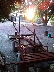

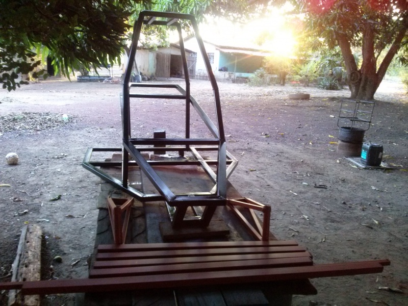

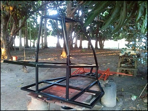

    Galera ta Quase ta Faltando só uma explicação de com fazer o eixo traseiro para concluir Projeto
