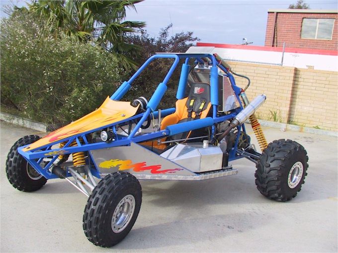

    Opa e ae Rafael, estava viajando por isso não respondi mais logo, então você deu uma olhada no meu modelo? você também tem um? achei um modelo idêntico ao meu com a suspensão que estou montando olha ai
    Anexo 462701Anexo 462702
    para a construção dela to usando o modelo da caixa de transmissão do kart cross aranha e peças do gol como semi-eixo, parte da torre, cubo etc. to vou fazer um adaptador para usar minha roda mesmo que é igual a da foto que segue! Abraços....
    e o sistema de freios mais a coroa vc vai fazer igual o projeto do piranha?
    eu tbm observei que as balanças desse da foto e diferente, ela vem da frente e a do piranha vem de lado...
    como vc vai fazer?

    Opa, então Raphael eu vou fazer a caixa de transmissão igualzinha a do projeto piranha, com a coroa de um lado e o disco do outro, para construir ela to usando as idéias do gbombana em relação as bandejas traseiras ia fazer igual a do piranha tbm porem to pensando em fazer como nas fotos que eu mandei, invés de eu fixa-las na caixa onde fica presa a coroa e o disco vou coloca-las no chassi do kart tipo facão de fusca, porem a tração permanece igual com semi eixos e partes da torre do gol mi. Que voce acha? e o seu kart tem algum vídeo dele? Abraços!!!!

    Raphael, so completando esse site americano esta vendendo um modelo bem parecido para vc ter uma ideia de como é meu kart! da um olhada ai, que você acha?
    Kandi 250cc 2-seat "Spider Baja Sport" Go Kart (KD-250GKA-2Z)
    na minha opinião as balanças fixadas no chassi fica melhor e mais resistente que na caixa onde vai o freio e a coroa assim como vc disse.
    meu kart ainda nao tenho videos
    vc vai usar qual motor?
