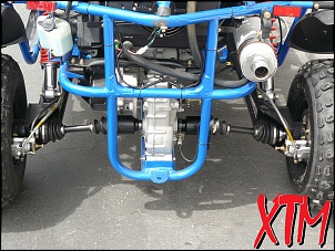

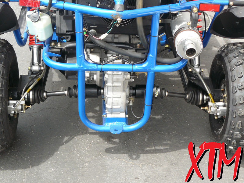

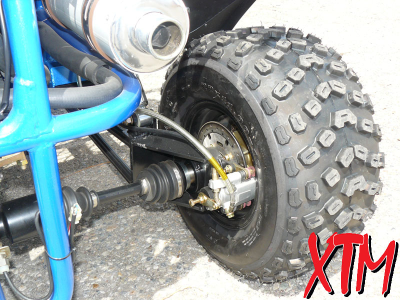

    Citação Postado originalmente por oadilson Ver Post
    qual é o cubo q vc uso ai no eixo trazeiro
    Oadilson, talvez vc tenha encaminhado a pergunta para a pessoa errada mas...nos meus eu usei cubos de Gol e Passat.
    Se for este da foto...pela cara dele é Fiat. Hehehehe
    Usei cubo do fiat uno
