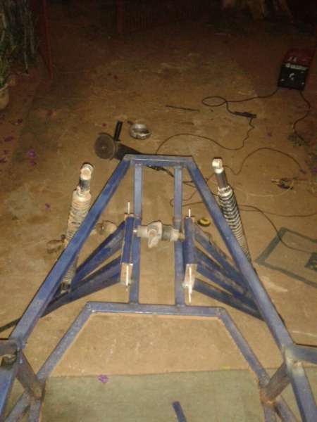

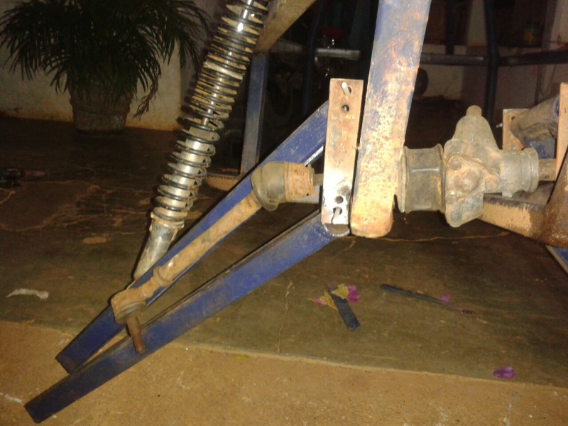

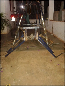

    amigos, bom dia, eu estou com uma serta dificuldade para faser uma peça ou adaptar um cubo de carro nas balanças dianteiras do meu kart , se alguen tiver uma boa ideia aai e poder me ajudar, pois o problema maior e o curso da balança, se eu colocar parafusado acho que os parafusos irao quebrar e tambem vai limitar muito a balança, ai eu to meio sem ideia.
    de-en uma avaliada no andamento do projeto e vejam o que da para melhorar, manden criticas, ideias, etc.
    segue algumas fotos
    -img-20141006-wa0000.jpg -img-20141006-wa0001.jpg -img-20141006-wa0002.jpg -img-20141006-wa0000.jpg -img-20141006-wa0004.jpg -img-20141006-wa0005.jpg
    as balanças estao meio tortas pois estao presas com uma vareta de solda so.
  • #1235
    Amigo, vc deve usar uma bucha de nylon nas balanças, o cubo vc pode usar de qualquer carro que vc preferir, claro com alguma adaptação, para fixar vc pode usar terminal de direção ou de cubo, rosquear por dentro da balança ou fazer fixo mesmo, mas sempre avisando que vc nao pode esquercer de ter regulagem de cambagem e principalmente de caster, para ter uma boa direção e andar reto e firme.
