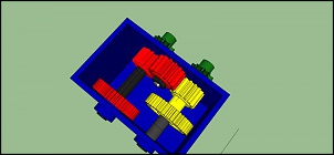

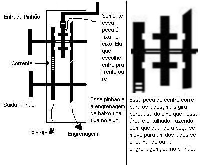

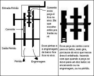

    Bom Dia Pessoal,
    mais algumas fotos de algumas partes do kart, devagar ta indo. hehehe Abraços e boa semana a todos. ha to com algumas idéias para caixa de transmissão para fazer a ré, to pensando em montar a idéia que já foi colocada no começo do tópico (vou deixar a imagem em anexo), se alguém tiver alguma de fácil execução ( com peças de fácil acesso, pois essas engrenagens ta phoda de achar, e para mandar fazer fica muito caro..) favor compartilhe aqui!!! abraço e boa semana a todos...-img_20140830_082559.jpg-img_20140830_083020.jpg-img_20140830_082758.jpg-2.jpg-3.jpg-4.jpg

    Citação Postado originalmente por j.kaua Ver Post
    Bom Dia Pessoal,
    Usa os eixos do pinhao da moto mesmo.. eu fiz com os eixos da dt 180.. e usei dois pinhao dentro pra andar para frente e duas engrenagens da caixa da dt mesmo para andar para tras!
    simples e pratico. valeu!

    Citação Postado originalmente por vinijost Ver Post
    opa, e ai!!! já um vi um modelo parecido com este, você porfavor se tiver algumas fotos e mais detalhes da construção dela poderia compartilhar aqui? desde já agradeço!!!
    Segue a foto do sistema que fiz
    Opa blz, então tenho esse esquema peguei de voce mesmo em outro tópico, tipo se não for pedir muito... queria ver umas fotos dela pronta, tipo quais foram as peças que voce usou por exemplo: eixo primario da dt, pinhão tal... engrenagem tal... se puder detalhar um pouco agradeço!!
    Abraços!!!!
    Vinijost, tava olhando um tópico seu, do kart de 2 lugares, tem algum vídeo ou fotos atualizadas dele, ficou otimo!!!
    cara. videos não tenho não..
    mas usa o 2 eixo que vai pro pinhao mesmo.. 4 pinhao.. o que fica do lado de fora da caixa que vem do motor.. dois do lado de dentro e um que sai da caixa e vai para o eixo.. e do lado dos pinhao de dentro duas engrenagens!
    posso tirar uma foto final de semana da caixa de ré e postar aqui. vlw
