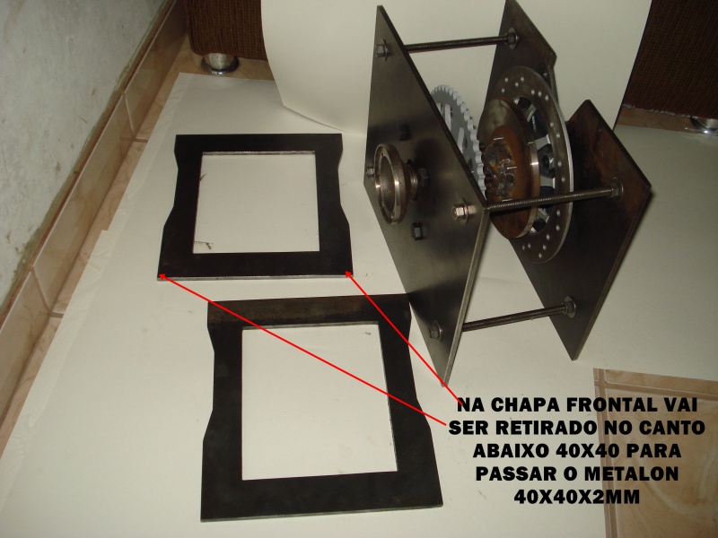

    cara quero fazer um kart cross sera que fica bom com tubos de 30x50 ? ou tem que ser com 40x40 ?
    wellingtonledra
  • #1250
    Citação Postado originalmente por wellingtonedra Ver Post
    cara quero fazer um kart cross sera que fica bom com tubos de 30x50 ? Ou tem que ser com 40x40 ?
    cara estou montando o meu começando da suspensão/tração, quando for chassis irei colocar 40x40x2mm
    pois aqui, tem a escolha p comprar(tem mt firma de toldos e 6 lojas de perfilados/chapas etc.)
    a duvida é depois de montado achar que não devia ter feito com 30x50 ok...... Abraço!

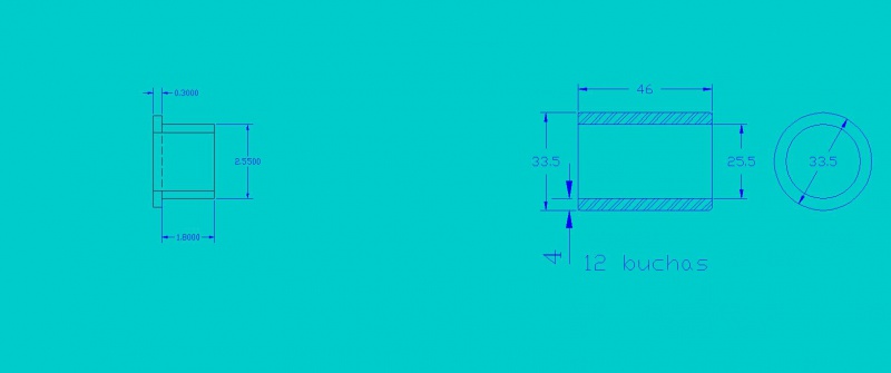

    Pessoal qual é o diâmetro exterior da bucha da CG?
  • #1252
    10/03/2004
    Faxinal do Soturno/RS
    2,925
    Agradecimentos: 42
    Buchas da CG.

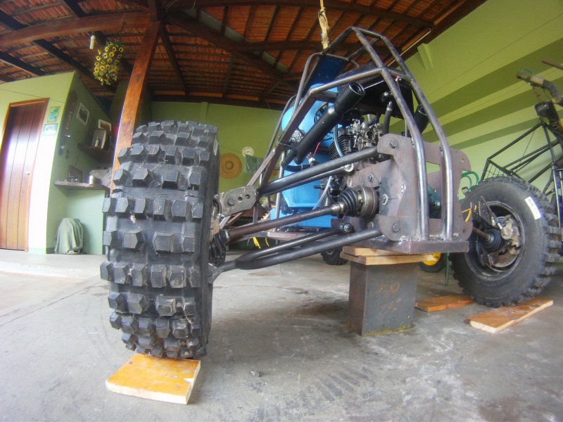

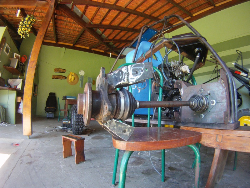

    nas imagens anteriores tem cubo traseiro do uno, que seria usado na dianteira, portanto não sei se usarei....Vou ver manga de Eixo dianteiro com cubo do chevette(sem disco) uno furação 98x98 - chevette100x100 igual a do gol 100x100, A. RICHARD, QUANTO AO CUBO E FREIO A NÃO SER USADO,
    ACHEI QUE FICARIA UM POUCO PESADO POIS VOU USAR MOTOR HONDA 200, JÁ AGRADECENDO AO GRUPO E AGUARDANDO + OPINIÕES.....
    ESTOU COPIANDO ESTE TIPO -suspensao.jpg+ A MODA BRASIL KKKKK....

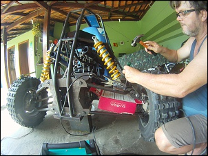

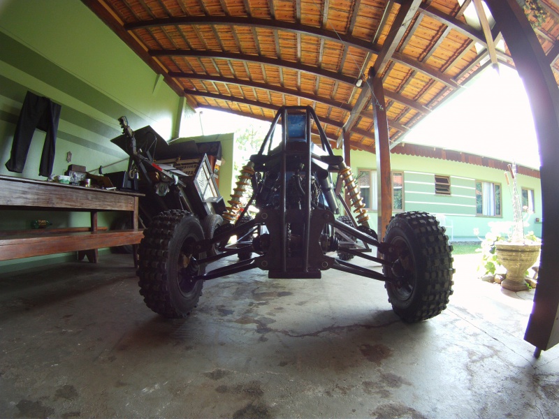

    JUNIOR FERRAREZE , ta muito bom o seu trabalho, continue assim no projeto todo, ta muito caprichado !!! com motor 200cc vc tem q fazer o mais leve possivel, mas sem perder qualidade e segurança, isso que importa. Conforme vai o andamento do seu projeto vai postando aqui pra galera do 4x4BR.
    Compartilhando um vídeo !!! Levamos o kart na pista aqui na região, PRIMEIRA vez na pista, agora com cx de direção curta da para pisar mais,
    Percebemos que essa é a praia dele, ja levamos em trilhas, patios e lugares assim, mas a pista e velocidade é para ele. Andou muito, firme e muito seguro e sempre sobrando motor. FICAMOS MUITO CONTENTES COM O RESULTADO . AGORA É TREINAR EM PISTAS PARA APRENDER MAIS E MAIS.
    DEU PRA BOTAR 88KMH NA RETA de 4ª marcha. sobrando motor. queremos levar no autodromo em ascurra tem uma reta maior para ver até aonde vai.
    Abraços a todos, estamos ai para ajudar.

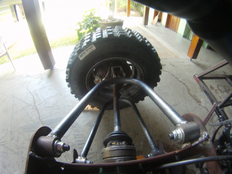

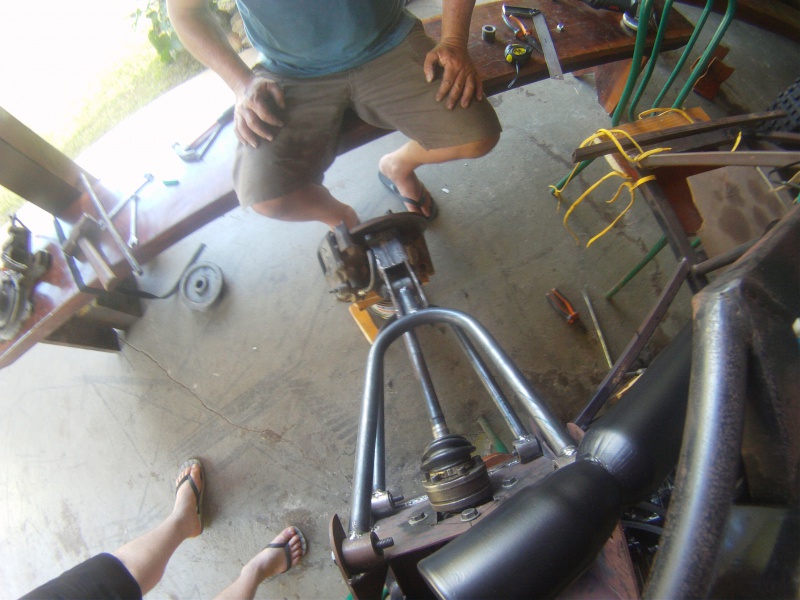

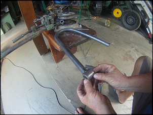

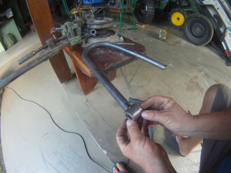

    AGRADECENDO A. RICHARD E GRUPO, SEU KART É 10 MUITO BEM CONSTRUÍDO NÃO DEIXA NADA A DESEJAR EM RELAÇÃO A DOS GRINGOS(USA), PARABÉNS PELO PROJETO,.... GALERA QUEM PUDER MANDAR FOTO DA SUSPENSÃO EM SE TRATANDO DE DUPLO A TRASEIRA ONDE FICA PRESO O CUBO DE RODA (DETALHE SERIA AS BUCHAS E FIXAÇÃO) ALI USADA PARA PRENDER A BALANÇA
    E QUE FUNCIONOU CORRETAMENTE....SEGUE EMAIL: pu2kby@hotmail.com
    AGUARDANDO AJUDA....
  • #1259

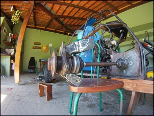

    Citação Postado originalmente por JUNIOR FERRAREZE Ver Post
    Vamos pelo 4x4 Brasil, ajudando mais pessoas é melhor do que particular !
    Tenho algumas fotos que podem te ajudar na construção !!!
    -gopr1154.jpg-gopr0911.jpg-gopr0922.jpg-gopr0919.jpg-gopr0928.jpg-gopr0972.jpg-gopr1041.jpg-gopr0887.jpg
    Espero ter ajudado !!!
  • #1260
    A. Richard /GRUPO, AGRADEÇO AS FOTOS, AJUDOU SIM E MT, OS DETALHES DAS BUCHAS, VOU SEGUIR ESSE MODO QUE TU FEZ NA PONTA DE EIXO/CUBO FICOU 10 (JÁ ESTÃO EM MEU ARQUIVO) NO DECORRER DO PROJETO VOU SOLICITANDO AJUDA..... ABRAÇO!..
