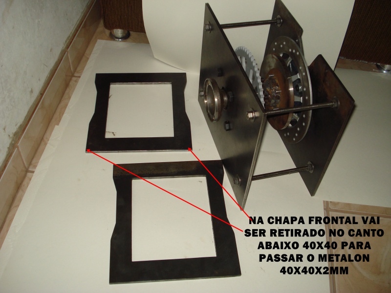

cara quero fazer um kart cross sera que fica bom com tubos de 30x50 ? ou tem que ser com 40x40 ?
cara estou montando o meu começando da suspensão/tração, quando for chassis irei colocar 40x40x2mm
pois aqui, tem a escolha p comprar(tem mt firma de toldos e 6 lojas de perfilados/chapas etc.)
a duvida é depois de montado achar que não devia ter feito com 30x50 ok...... Abraço!

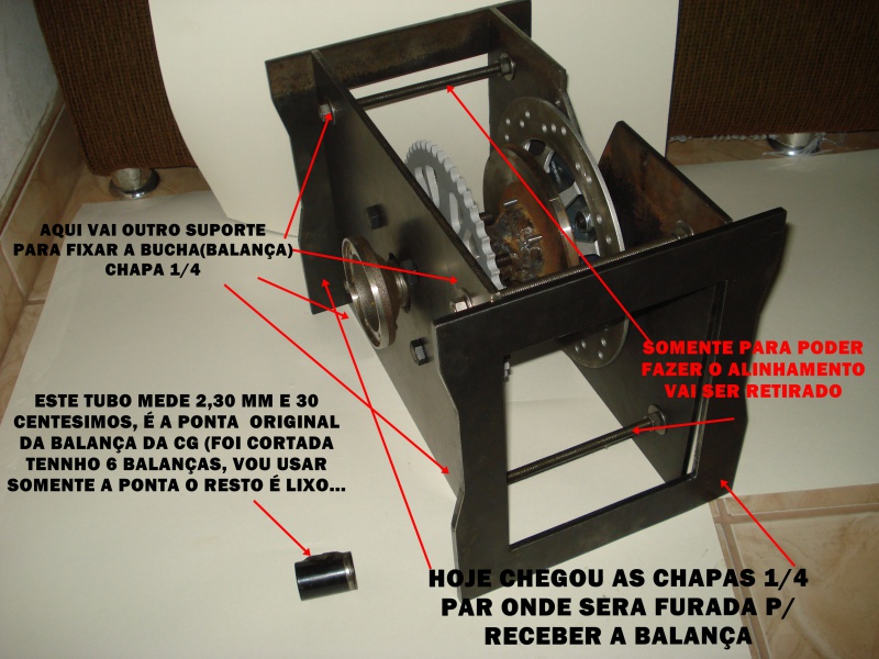

Pessoal qual é o diâmetro exterior da bucha da CG?
Buchas da CG.
Só acho o diametro do ferro da balança da cg meio fraco, para as balanças deveria ser 2mm, mas é so opinião. E se vc usou tudo de carro, pq já nao usou o sistema de freio nos cubos em cada roda ? Boa sorte no projeto e estamos ai para trocar ideias ! abraços
Vc deve alinhar o motor pelo pinhao com o sistema de eixos/diferencial ja prontos e instalados, pq a corrente nao pode ficar desalinhada !

nas imagens anteriores tem cubo traseiro do uno, que seria usado na dianteira, portanto não sei se usarei....Vou ver manga de Eixo dianteiro com cubo do chevette(sem disco) uno furação 98x98 - chevette100x100 igual a do gol 100x100, A. RICHARD, QUANTO AO CUBO E FREIO A NÃO SER USADO,
ACHEI QUE FICARIA UM POUCO PESADO POIS VOU USAR MOTOR HONDA 200, JÁ AGRADECENDO AO GRUPO E AGUARDANDO + OPINIÕES.....

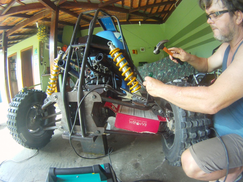

Compartilhando um vídeo !!! Levamos o kart na pista aqui na região, PRIMEIRA vez na pista, agora com cx de direção curta da para pisar mais,
Percebemos que essa é a praia dele, ja levamos em trilhas, patios e lugares assim, mas a pista e velocidade é para ele. Andou muito, firme e muito seguro e sempre sobrando motor. FICAMOS MUITO CONTENTES COM O RESULTADO . AGORA É TREINAR EM PISTAS PARA APRENDER MAIS E MAIS.
DEU PRA BOTAR 88KMH NA RETA de 4ª marcha. sobrando motor. queremos levar no autodromo em ascurra tem uma reta maior para ver até aonde vai.
Abraços a todos, estamos ai para ajudar.

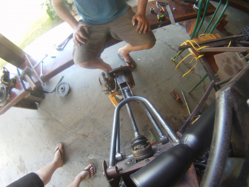

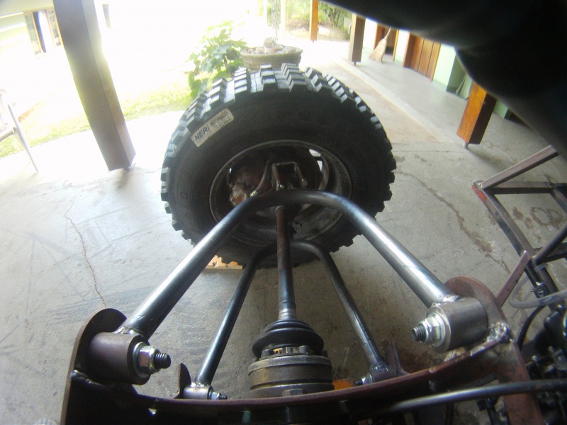

AGRADECENDO A. RICHARD E GRUPO, SEU KART É 10 MUITO BEM CONSTRUÍDO NÃO DEIXA NADA A DESEJAR EM RELAÇÃO A DOS GRINGOS(USA), PARABÉNS PELO PROJETO,.... GALERA QUEM PUDER MANDAR FOTO DA SUSPENSÃO EM SE TRATANDO DE DUPLO A TRASEIRA ONDE FICA PRESO O CUBO DE RODA (DETALHE SERIA AS BUCHAS E FIXAÇÃO) ALI USADA PARA PRENDER A BALANÇA
E QUE FUNCIONOU CORRETAMENTE....SEGUE EMAIL: pu2kby@hotmail.com AGUARDANDO AJUDA....
Vamos pelo 4x4 Brasil, ajudando mais pessoas é melhor do que particular !
Tenho algumas fotos que podem te ajudar na construção !!!
Anexo 482636Anexo 482637Anexo 482638Anexo 482639Anexo 482640Anexo 482641Anexo 482642Anexo 482643
Espero ter ajudado !!!
A. Richard /GRUPO, AGRADEÇO AS FOTOS, AJUDOU SIM E MT, OS DETALHES DAS BUCHAS, VOU SEGUIR ESSE MODO QUE TU FEZ NA PONTA DE EIXO/CUBO FICOU 10 (JÁ ESTÃO EM MEU ARQUIVO) NO DECORRER DO PROJETO VOU SOLICITANDO AJUDA..... ABRAÇO!..
