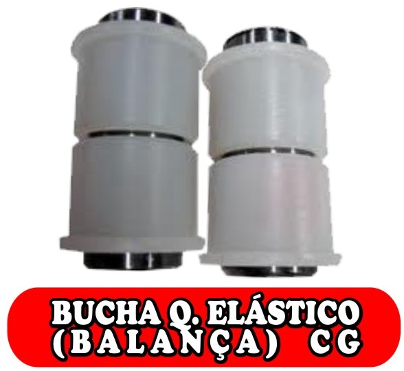

junior/catanduva-sp, boa noite, estou montado um kart cross c/ suspensão duplo a, e tenho mts duvidas nas buchas da suspensão , qual devo usar? pois adquiri umas balança de cg para cortar onde fica as buchas e aproveitar o tubo one fica as buchas, alguem tem alguma ideia melhor..... pois só conseguia para a trazeira, ainda tem a dianteira etc.

amigo, semana retrasada eu estava com essa duvida, peguei um pedaço de cano da medida da minha balança ( 1 e 1/4 ) e sai a busca,
pasei em oficina de moto e eles me recomendaram o espaçador de roda traseira da cg o lado da coroa, e a buxa de balança da cg tmb ,, pasei numa oficina e loja de caminhoes e eles me recomendaram a buxa de mola da cabine do 1113,
e a buxa de mola da toiota bandeirante,
todas essas eu achei por na faixo de 9 a 12 reais mais a que eu acho que vou comprar e a da toiota pois ela e emborrachada e deve amortecer um pouco de vibraçoes e impactos secos.
a dos cubos eu ainda estou na duvida como vou faser.
Anexo 481549Anexo 481548ok amigo, agradecendo a atenção, a bucha do quado da cg o poliuretano trabalha deslisando no tubete de aço (pu com aço) que é preso pelo parafuso(eixo)....a da mola de cabine do 1113 deslizaria no eixo(aço c/aço), da toyota bandeirante pelo que vi é o mesmo esquema da cg (me parece que ela é + encorpada (grossa) minha dúvida é se posso colocar para rotacionar aço c/ aço etc. isto no qual mencionei é na parte que fixa no chassis, na parte que vai os cubos dianteiro e traseiro estou pesquisando ainda, esta bucha tipo t é do corcel, será que da certo no lado do cubo traseiro ela tem uma rosca que talvez daria para fazer uma regulagem.... devagar pesquisando e tentando acertar.....
