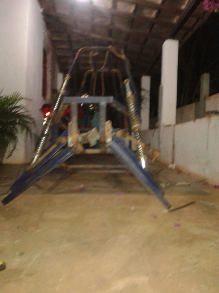

    amigos, bom dia, eu estou com uma serta dificuldade para faser uma peça ou adaptar um cubo de carro nas balanças dianteiras do meu kart , se alguen tiver uma boa ideia aai e poder me ajudar, pois o problema maior e o curso da balança, se eu colocar parafusado acho que os parafusos irao quebrar e tambem vai limitar muito a balança, ai eu to meio sem ideia.
    de-en uma avaliada no andamento do projeto e vejam o que da para melhorar, manden criticas, ideias, etc.
    segue algumas fotos
    Anexo 480534 Anexo 480535 Anexo 480536 Anexo 480534 Anexo 480537 Anexo 480538
    as balanças estao meio tortas pois estao presas com uma vareta de solda so.
    Esses Amortecedores sao de que?

    Citação Postado originalmente por Eduardo Castro Ver Post
    sao de moto CG ou TITAN ,, sao 2 de cada lado,
    para montar eles eu desontei os amortecedores ranquei as molas e cortei uma daquelas " cabeças do amortecedor " para deixar so a rosca ai foi so unir os, um fica para cima e outro para baixo,
    se quiser mais fotos posso tirar e traser.
