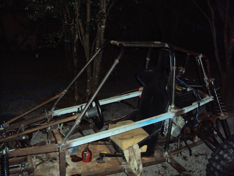

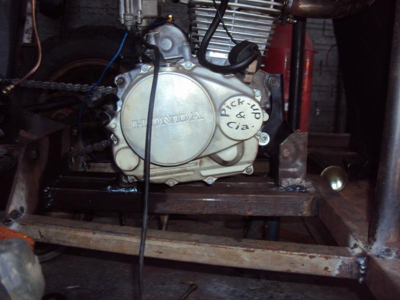

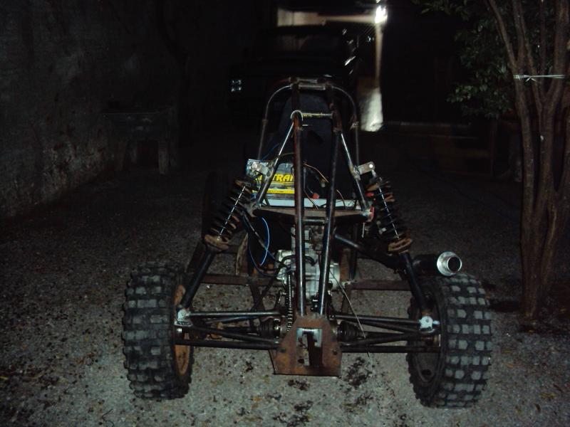

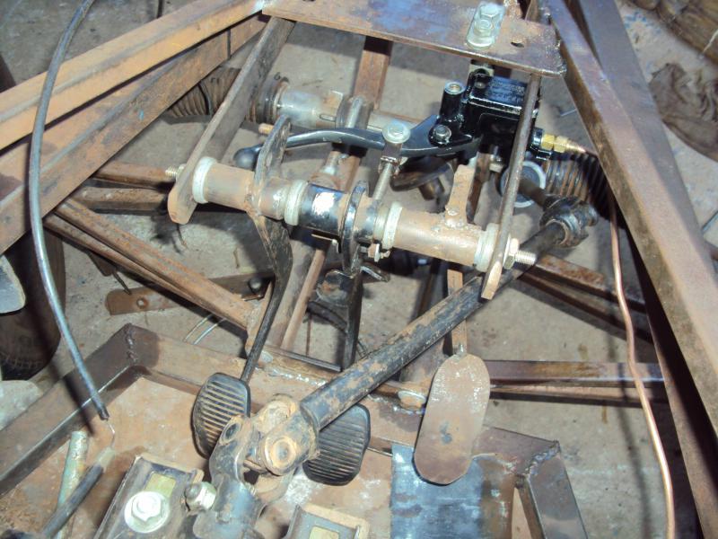

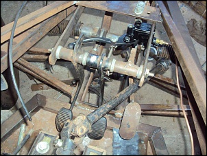

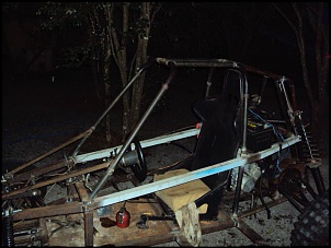

    Fala pessoal, segue algumas fotos atualizadas do kart cross, já com amortecedores dianteiros e traseiros, motor, freio, eixos traseiro, direção ... já esta rodando, falta alguns ajustes, tanque e alavanca de cambio e mais 2 amortecedores dianteiros (vou fazer duplo).

    Ficou bem legal heim cara!!!! parabens!!! Como ele está andando com esses pneus???não tá forçando muito o motor???

    Resumidamente, que amortecedores usou dianteiro/traseiro freio e caixa direção? Valeu.

    Felipe, não andei muito ainda pra ver, mas acho que vai ficar um pouco pesado sim para o motor, mas vou ver o que acontece...

    Citação Postado originalmente por lpilz1 Ver Post
    Amortecedores traseiros são os traseiros do gol, coloquei a base da mola como chapéu e um terminal olhal rosqueado na ponta do amortecedor.
    Os dianteiros são 2 da strada 200 (não montei ainda) e 2 da CG 150, vou colocar os da strada por dentro, e os da CG por dentro porque a da titan tem mais curso.
    A caixa é GM, provalvemente do monza ou chevette, elá é fixada por braçadeira.
    O freio é o mesmo da strada, a pinça, disco e cilindro mestre.
    Tem umas fotos que eu postei e não foi, vou colocar denovo.

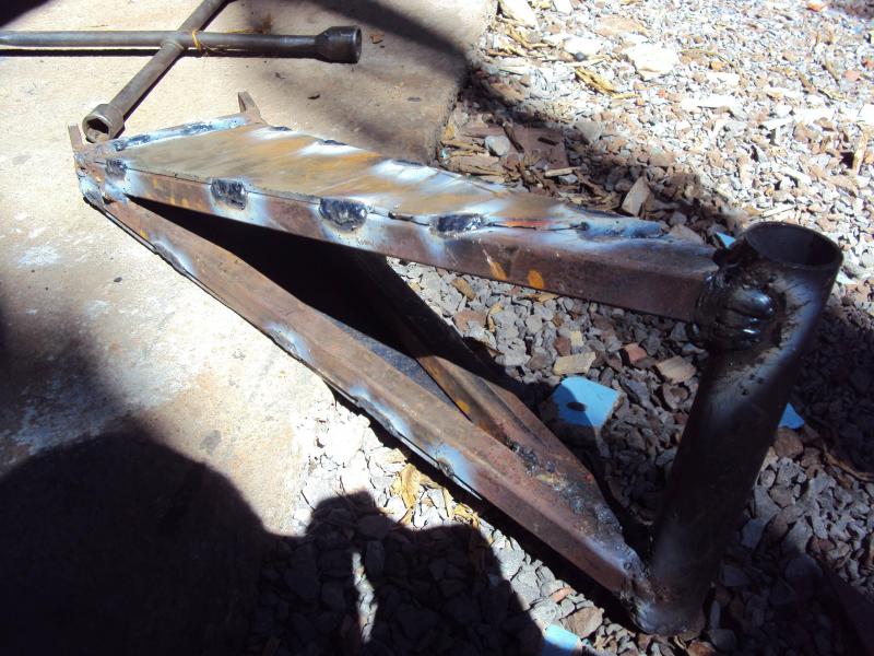

    A suspensão dianteira foi reforçada, por recomendação do nosso companheiro Bruno Holz.
    Abs.

    Citação Postado originalmente por gbombana Ver Post
    Abs.
    gostei da idéia de deixar o manete... asudhsadu poderia ter colocado um braço "alavanca" direto no cilindrinho de freio.
    Abraços..

    Eu tinha pensado nisso, mais o cilindro só trabalha na horizontal, se colocar ele de pé não da pressão no fluido, ali ficou fácil de fazer também.

    o freio do meu está no mesmo esquema, coloquei o mecanismo inteiro, funciona que é uma beleza sem forçar o conjunto. Gbombana, quero ver se tomo vergonha na cara e tiro umas fotos da criança, sábado derreti um jogo de discos de embreagem, terminei agora de trocar tudo. Ficou legal teu kart, parabéns!
