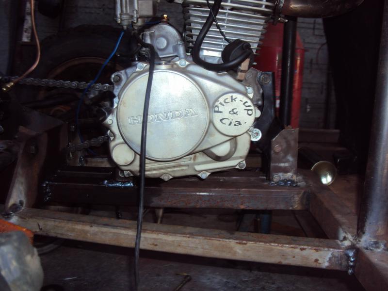

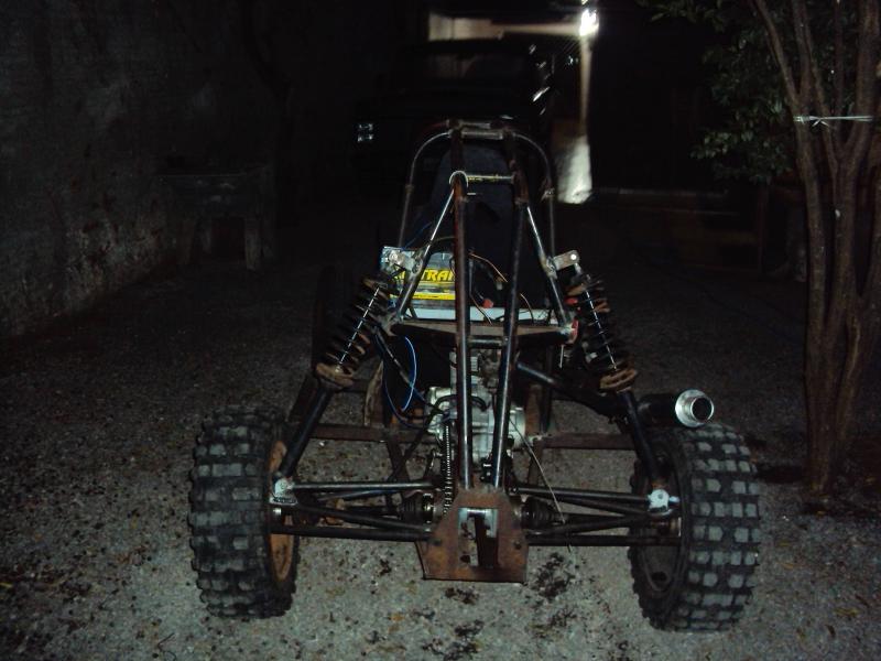

Amortecedores traseiros são os traseiros do gol, coloquei a base da mola como chapéu e um terminal olhal rosqueado na ponta do amortecedor.
Os dianteiros são 2 da strada 200 (não montei ainda) e 2 da CG 150, vou colocar os da strada por dentro, e os da CG por dentro porque a da titan tem mais curso.
A caixa é GM, provalvemente do monza ou chevette, elá é fixada por braçadeira.
O freio é o mesmo da strada, a pinça, disco e cilindro mestre.

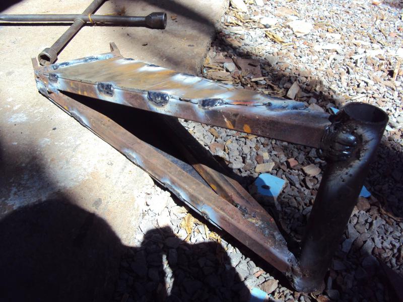

A suspensão dianteira foi reforçada, por recomendação do nosso companheiro Bruno Holz.
