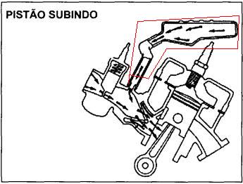

Pergunta indiscreta, porque um de strada 200 e outro CG150? Explica esta fórmula aí, hehe.
geralmente, os mecanicos marreteiros tiram fora por achar desnecessario, mas todas as RDs,DTs,RXs, sairam com isso de fabrica, nada mais é que uma caxinha plastica que é ligada com uma mangueira no coletor de admissao, ai oque acontece, quando as palhetas se fexam, a pressao eumpurra a gasolina+oleo 2t tudo para a quela caxinha, e quando as palhetas se abrem o conteudo da caixinha+mistura do carburador, é empurrada toda para o motor, ganhando torque e potencia suficiente pra fazer motor 4t comer poeira.ah e tambem é conhecido como sistema Y.E.I.S.Anexo 375701Anexo 375702 No meu kart, esto usando um motor de DT, e algum marretero tiro fora o sistema, e eu vo por de volta, mas vou gastar alguns $$$$$$ mas ja vou avisando, é dificil acha uma DTou RD com este sistema completo, muitos tiram e tampam na saida do coletor, funciona tambem só que perde torque, e muito torque.

Valeu Alex, essa é boa...é por isso que tem muita coisa funcionando mal por aí, hehe.
Bom estou realmente visando um motor de RD, digo pelo conjunto da obra. Facilidade obtenção, manutenção barata. Potencia razoável.
O ônus de aquecimento é contornável com as ventoinhas que já vinhamos discutindo em alguns fóruns. Alguns amigos também observaram que deve-se deixar aquecer antes de sair 'pauleando' o bicho e cuidar muito com a mistura 2t. Só com estes detalhes o motor dura muito bem. só fica de maleficio o ruido e o cheiro impregnado na roupa, mas isso é um detalhe...afinal entro na chuva é pra se molhar.
