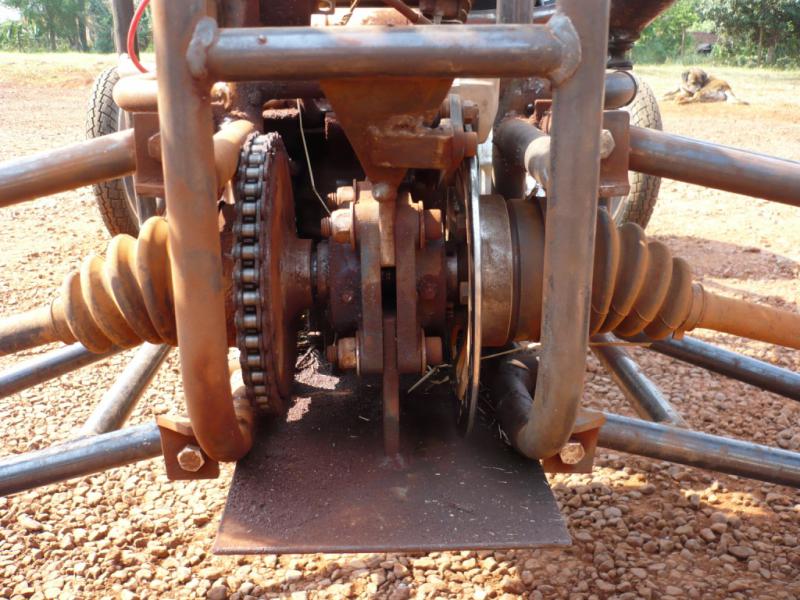

felipe, segue as fotos que você pediu, não sei porque mas tem 3 que não deu pra colocar aqui, ve se da pra olhar direto no site que eu hospedei: imgur: the simple image sharer
Anexo 385429Anexo 385430Anexo 385431Anexo 385432

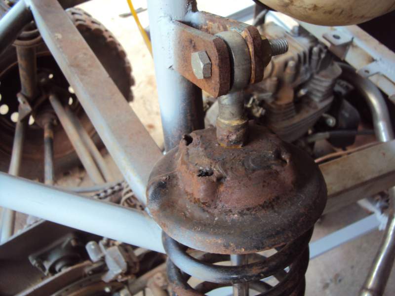

Na traseira são amortecedores e molas traseiras do gol, como chapéu da mola eu usei o proprio chapéu de baixo do amortecedor, só virei ele e soldei uma chapa no buraco que era grande para fazer um furo, e esses terminaiss eu tinha aqui em casa, soldei uma porca de amortecedor neles e montei, eu achei que ficou um pouco duro, no resto ficou excelente, os 2 de moto também ficaram do jeito que eu queria, nem duros demais nem moles demais, ficaram no ponte, pode usar do de 125 que da certo sim, no meu foi um de 150 e outro de 125.
O motor de DT 200 vai ficar chique, boa sorte no projeto.
