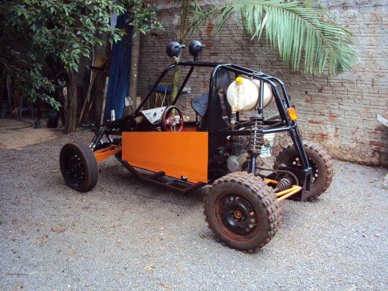

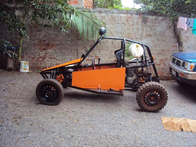

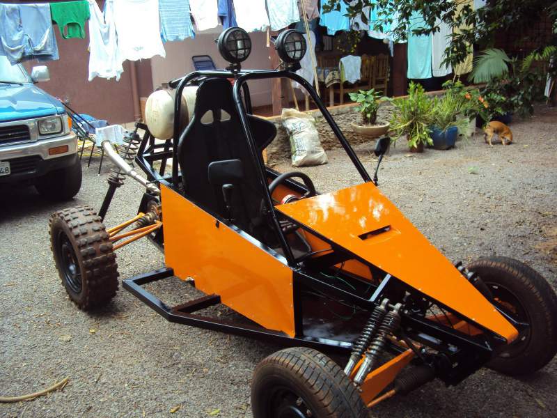

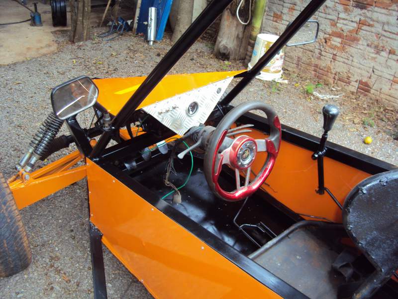

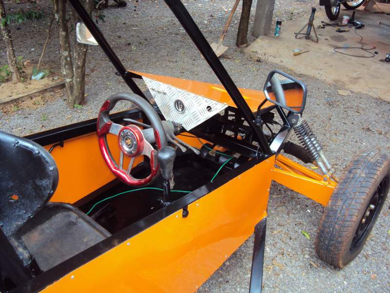

Fala pessoal, novidades no kart cross, agora sim ta quase pronto, falta só uns ajustes na elétrica e no estofamento do banco, mas já da pra ver como vai ficar.
Anexo 386011Anexo 386012Anexo 386013Anexo 386015Anexo 386016Anexo 386017Anexo 386018Anexo 386019

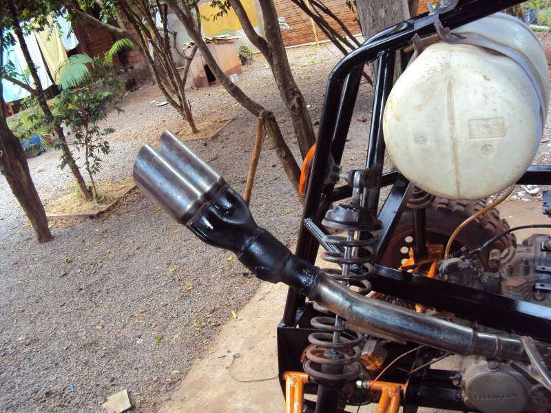

Por ultimo a ponteira que coloquei depois de tirar as fotos de cima, só pra da uma melhorada no ronco do motor :).
Obrigado a todos que ajudaram na construção com opiniões e sugestões, se não fosse o forum esse projeto nunca teria saido.
Abs.
