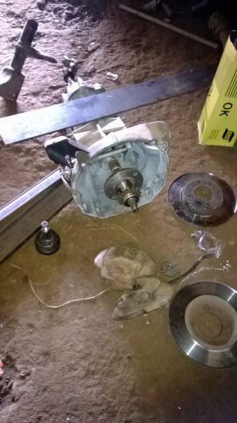

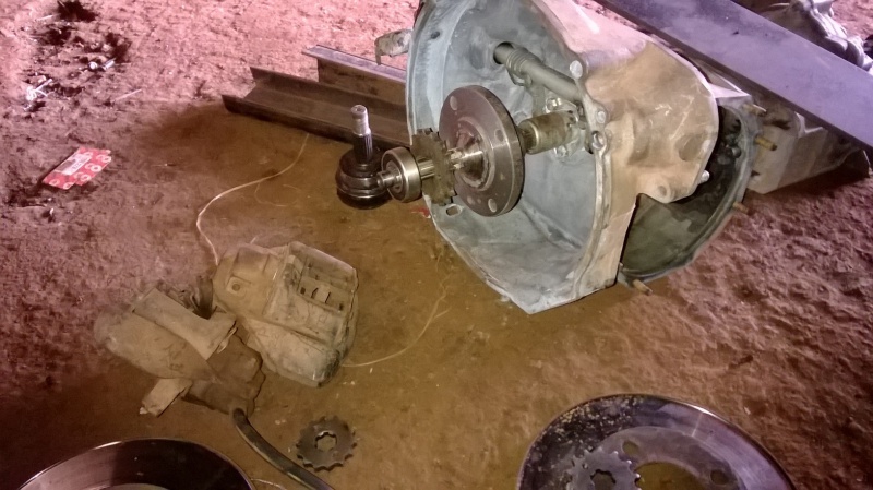

conforme dito na outra resposta.. umas fotos
Anexo 448867Anexo 448868Anexo 448869
por enquanto, a receita do bolo ta se resumindo em:
cambio do gol bx, com as planetárias soldadas nas satélites;
luva da marcha ré do mesmo cambio pra aproveitar o entalhado no eixo piloto;
cubo de roda do gol torneado nas estrias pra prensar e soldar a luva aí de cima dentro, pra fixar o disco de freio
disco e pinça do gol quadrado ou passat;
eixo de pinhão da cg 150, pra aproveitar o entalhado com pinhão da crf230, que usa corrente grossa;
rolamento blindado de colhedeira, com centro na medida do eixo
quando tiver pronto o esquema eu posto mais umas fotos

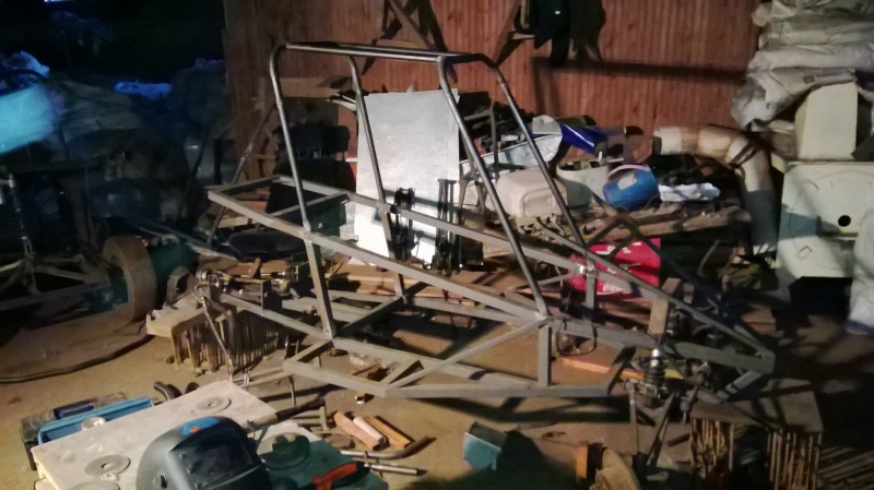

ah, segue também uma imagem do quadro, mas não vão querer copiar a organização heim kkkkk
