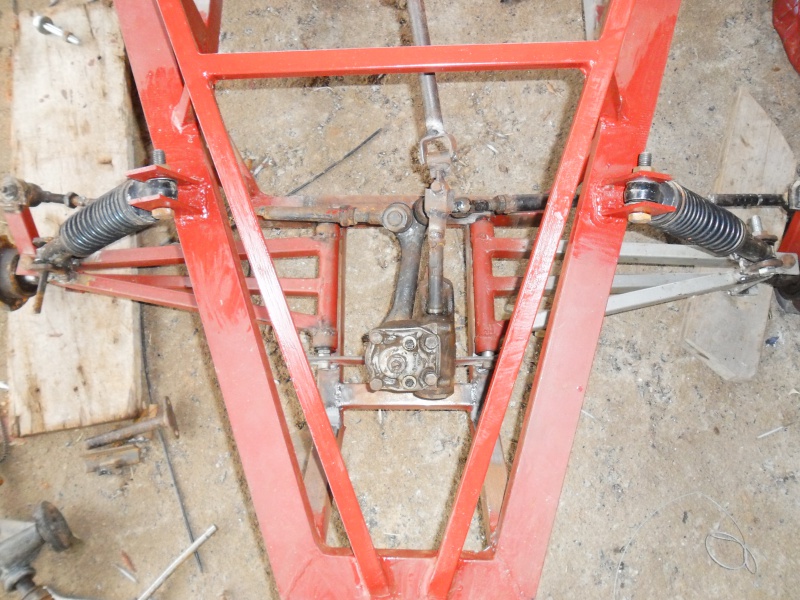

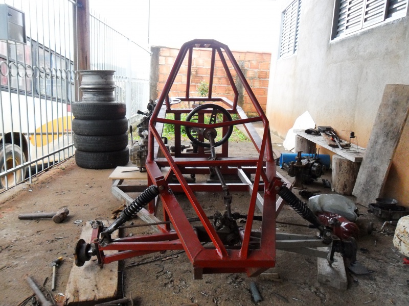

Em trilhas que eu tambem pretendo fazer é necessario uma boa distancia do solo para não "cepar" na lama e nos buracos, porfavie me ajudem com aos angulos, como fizeram a medida precisa deles de grau e minuto? Arredondaram?
O que torna interessante os projetos, que nunca ficam parecidos, como falei, cada kart varia muito, peso, tamanho entre outras coisas, com isso cada modelo de suspensao pode ficar bom ou ruim. Como meu exemplo, pro meu kart as 4 da tornado ficaram perfeitas, mas como não poderá ficar a quem optar por elas em um projeto diferente .
Alguem por favor pode me tirar a duvida dos angulos? to achando que ngm sabe...

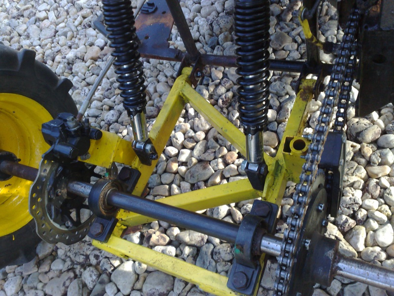

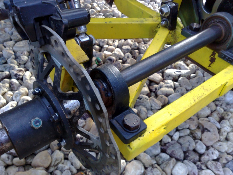

mais algumas fotosAnexo 441541Anexo 441543Anexo 441545Anexo 441546Anexo 441547
vou usar esta coroa de xl 125 de trilha 56 dentesAnexo 441550
ta ficando legal, mas só acho* que esses amortecedor na frente, vai ser pouco, eu acho que vai ficar mole, mas termina e ve como fica. qualquer coisa, vai ter que por 2 amortecedores
