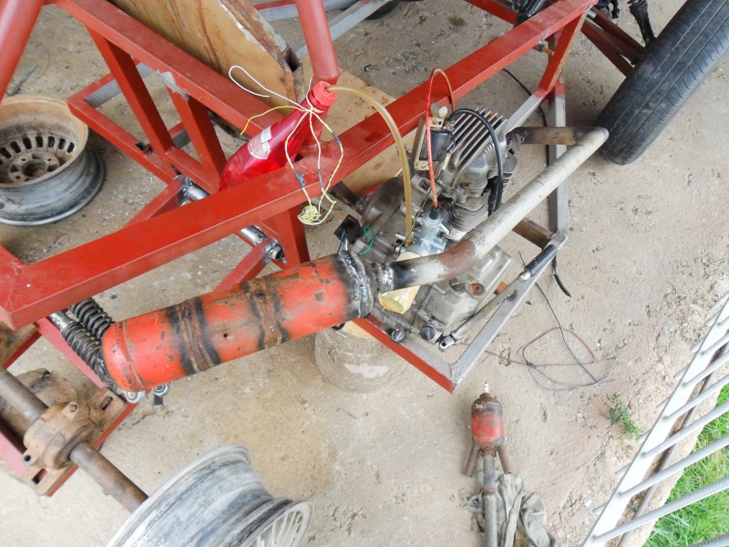

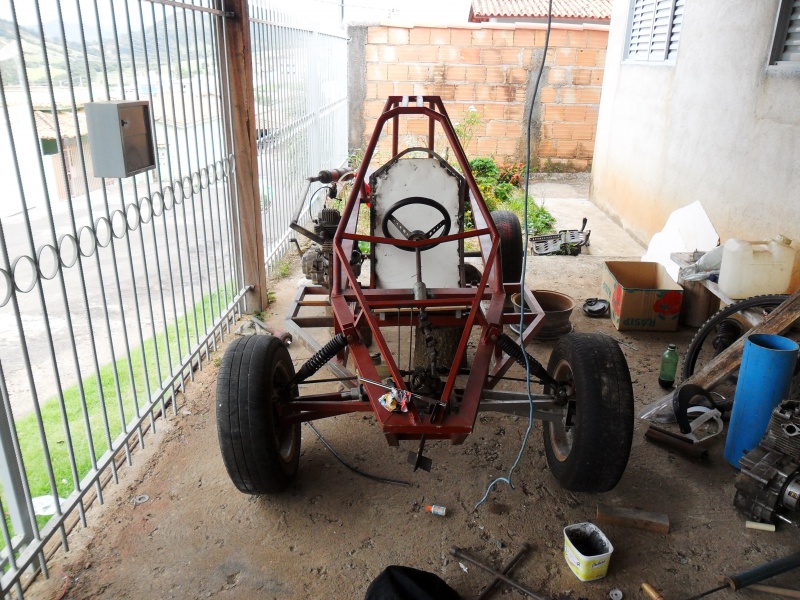

Anexo 451627Anexo 451628Anexo 451629olha a ponteira de escape caseira. depois vou dar um acabamento e pintar

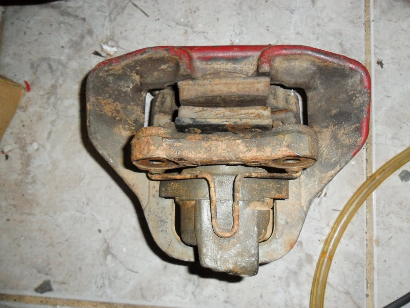

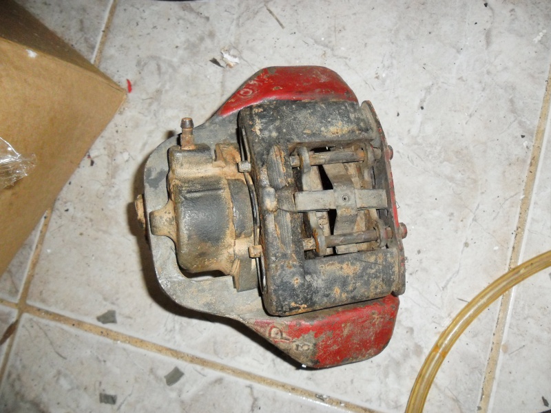

Anexo 451630Anexo 451631essa e a pinça de freio do vw gol

amigo, esse kart seu ta ficando show, e esse carburador kkkkkk como vc usava ele e em que ele era usado vc tem mais fotos, mais uma coisa que me em triga e esse negocio ali do lado do motor nas fotos 2 e 3 um cilindro vermelho com uma vela em cima era oque aquilo??? uma bomba? uma dinamite? um estalin? kkkkkkk mas o kart ta show..
Aquilo tem cara de ser um Pulso-jato...o cara é inventor....hehehehehe
