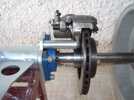

Fala binhosouza, vc quer saber como se monta o eixo traseiro segundo o projeto ou pelo jeito que eu montei? O sistema de pedais eu usei de carro mesmo, n sei de q modelo de carro é mas é bem simples de fazer, nesta foto da pra ver como fiz, agr se vc.
Anexo 444119
Eu mudei essas coisas do projeto original pq tb achei algumas coisas que ia ser mais dificil fazer usando o projeto do que se projetasse uma nova. O sistema de cambio eu liguei um bracinho de ferro da alavanca de cambio no pedal da moto, na hora que movimenta a alavanca vira o eixo do cambio e troca a marcha..
