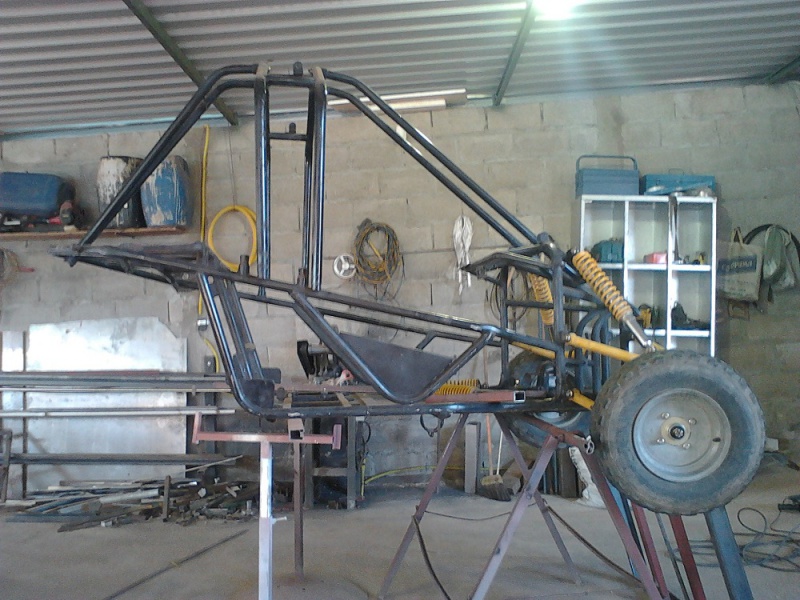

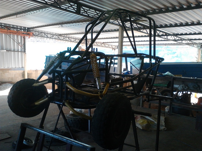

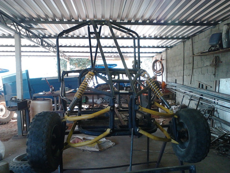

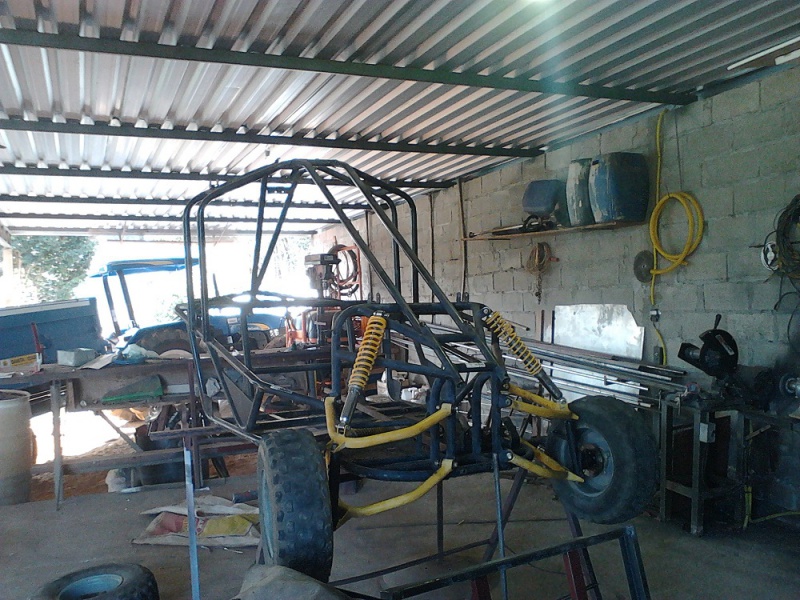

se vc colocar o amortecedor na balança mais proximo ao chassis ele fica com um curso grande porem ele fica meio mole, e se vc colocar mais na ponta da balança ele vai ficar mais duro e tabem vai perder um pouquinho o curso...
uma boa distancia que vc pode colocar ele e uns 20cm da ponta da balança.
