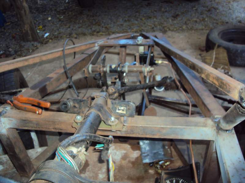

Segue as fotos dos pedais:
Anexo 396555Anexo 396556Anexo 396557

Gbombana, to empacado nesta questão da bucha da CG. O tubo redondo (Metalon) de 1,1/4" que tu mencionou qual a parede do tubo? Se não me engano, nestes tubos a medida 1,1/4"é por fora, portanto o que varia é o diâmetro interno do tubo se a espessura do tubo for diferente, entende? Então preciso saber a parede do tubo (espessura) para dar certinho a bucha do quadro elástico da CG. Consegue lembrar deste detalhe para mim?
Abraço, Daniel.
Since, a parede é 2mm, mas eu não recomendo mais fazer desse jeito, porque agora que eu comecei a andar eu notei que a medida não é a mesma, ela fica com uma folguinha, pequena mais fica com folga...
Abs.
