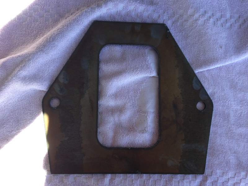

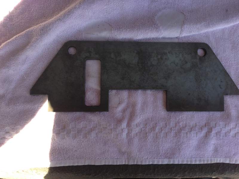

Filé, foi cortado no plasma ??

Arran, eu desenho os arquivos e o ferro velho corta, o rapaz la até desenharia, mas na epoca de safra do soja ele nao tem temo, e os torneiros da região também não... mas não tenho pressa mesmo... e vamo que vamo.
Detalhe que ele não consegue furar os furos na bitola correta em chapa muito grossa, porque não fica redondo correto, ai ele cortou bem menor o furo, e vou acertar com furadeira de bancada.
Só to achando que a chapa lateral é meio fina para fazer rosca e ficar só na ali, mas vou tentar, se espanar uso parafuso passante
