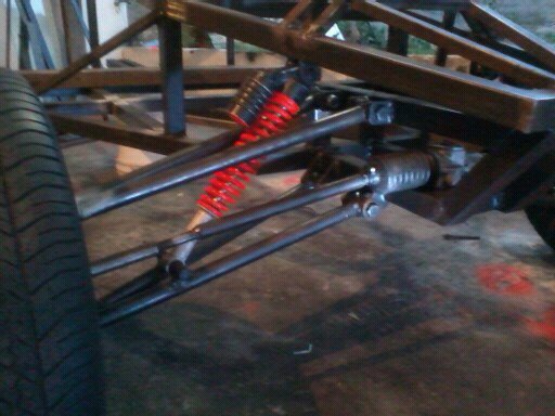

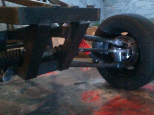

galera obrigado a todos que tão me ajudando olha como ta ficando !!!! anciedade ja ta batendo rsrsrs....
Ai sim, show essa suspensão dianteira, boa sorte vai ficar chique.
