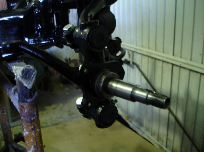

alguen que ja fes o cart ai ja nao pensou asim como eu, en ves de faser o seu proprio cubo dianteiro pq nao usar en de carro msm por esemplo um de fusca so tirar o tambor deicha so a flange e o rolamento ele nao da serto?? tipo esse Anexo 417331 so colocar o rolamento que segura a roda e as balanças.
eu sinceramente pensei.... o problema é que teria que refurar o cubo do fusca... entao olha só oque eu fiz. eu peguei as mangas de eixo do Opala e coloquei cubos de chevette nela. ficou bom pra mim. na verdade, as pontas de eixo vai da imaginaçao de cada um... existe varias combinaçoes, oque vc precisa é de um amigo que trabalha em ferro velho e muito tempo de sobra.
Anexo 418644 Anexo 418645 Anexo 418646

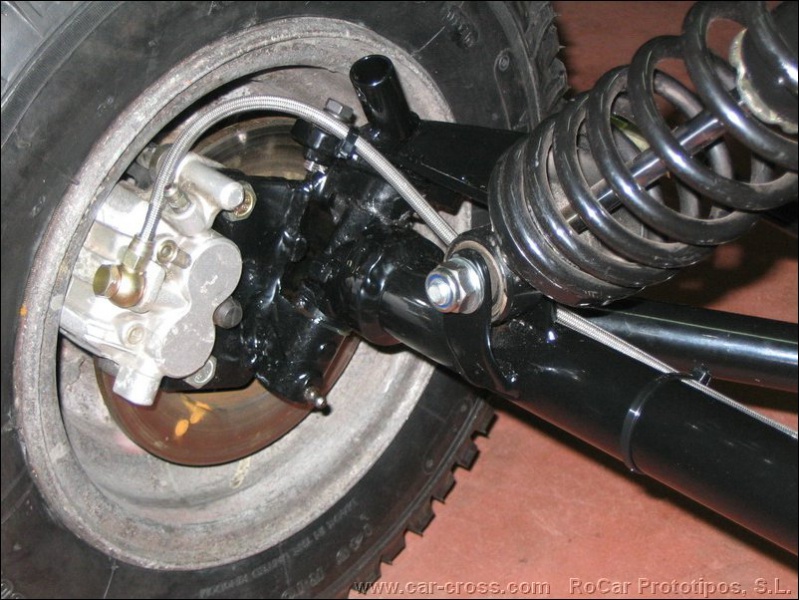

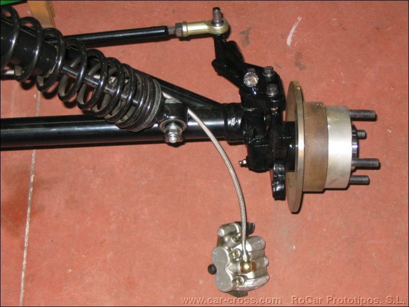

ola galera, temho uma duvida com uma coisa aqui que eu vi nun projeto, no meu kart ele vai ter inicialmente as 4 rodas aro 13 e na frente ele vai ficar sem freio e eu pensei ja que ele vai ter aro 13 e vai usar cubos de carro msm entao pq nao colocar um cubo con disco de freio de uma ves, ai vim um espasador que o cara colocou no cubo dele e eu queria saber se esse espasador e realmente nessesario???e tmb se da para ficar com o freio tmb depois quando eu for trocar as rodas da frente por de tobata ?? e um motor de 250cc da twister ele impura bem um cart com relaçao grande e 4 rodas aro 13???
Ola amigo esse projeto sao apenas fotos de algumas partes nao sao ben explicativas mais aqui vai algumas fotos, se vc quiser ele completo me manda o seu email para eu mandar todas as fotos pra vc...
Anexo 418937Anexo 418938 Anexo 418939Anexo 418940Anexo 418941Anexo 418941Anexo 418942 para quen esta querendo faser suspensao independente na traseira ele ate que explica bem .
