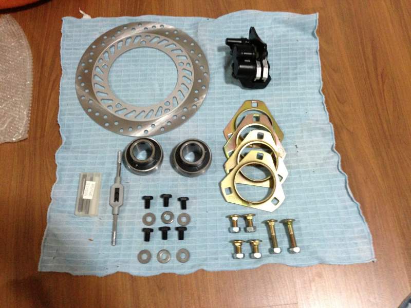

Ultimas pecas adquiridas
Anexo 393557

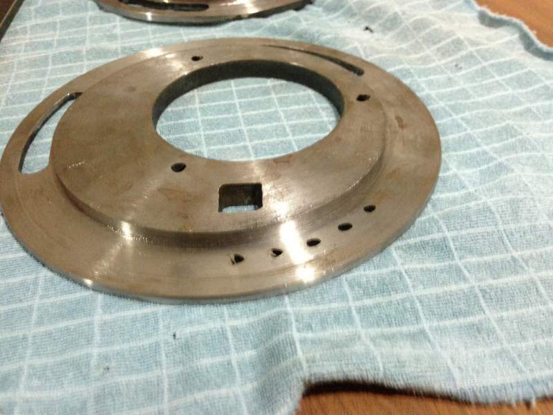

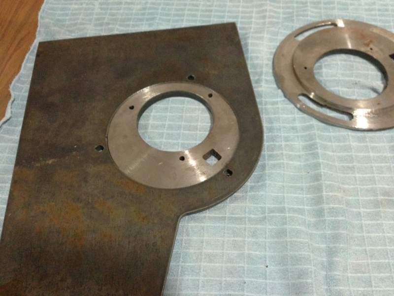

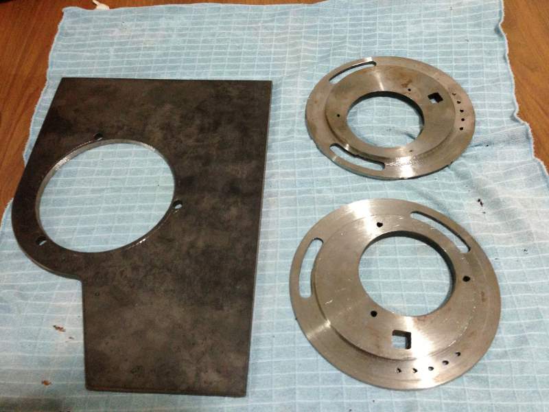

Disco fora de centro torneados para encaixar
Anexo 393558Anexo 393559Anexo 393560Anexo 393561

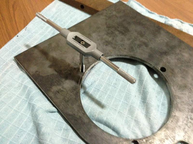

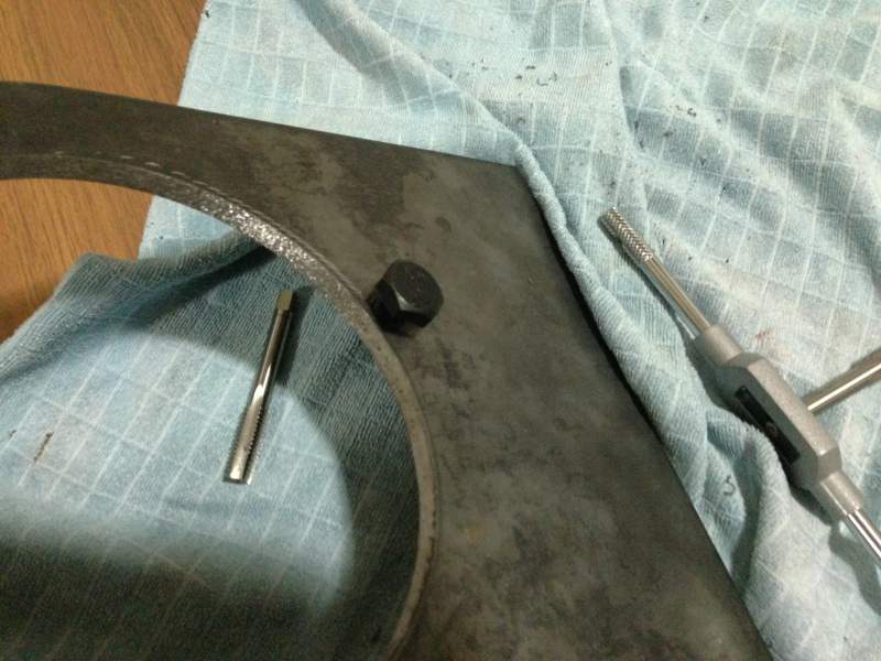

Fazendo rosca kkk
Anexo 393562Anexo 393563Anexo 393565Anexo 393566

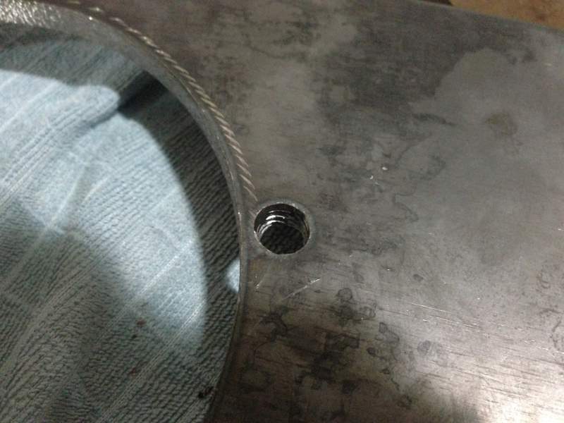

E deu isso no segundo furo, bem que o torneiro falou para ter cuidado que quando corta no plasma fica bem mais duro

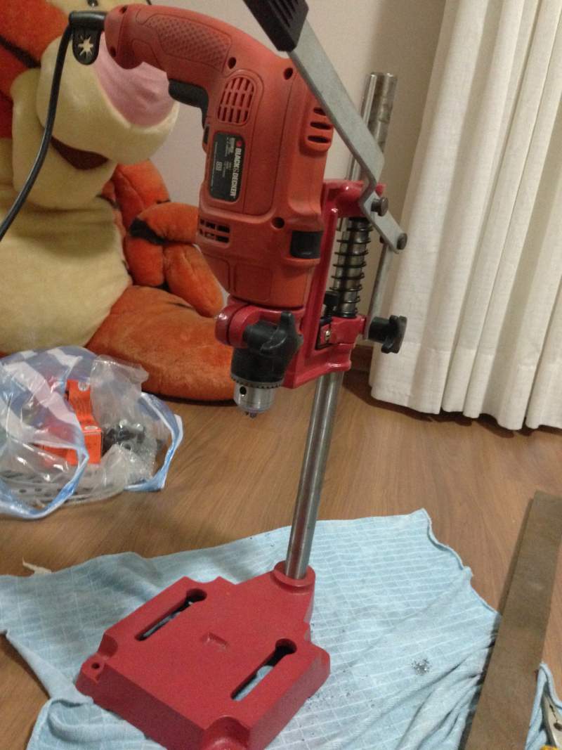

Furadeira de Bancada Home Made
Anexo 393568

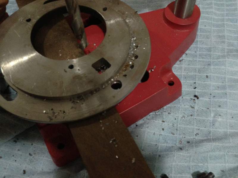

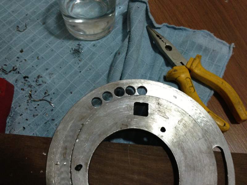

Abrindo os furos
Anexo 393569Anexo 393570Anexo 393571
E cegou a broca no ultimo furo
Anexo 393572

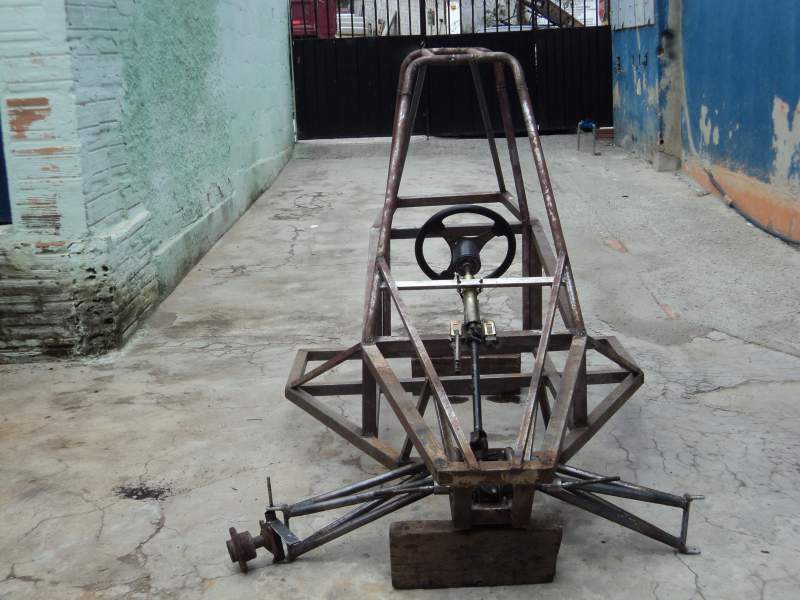

então ai seguem algumas fotos da montagem do brinquedinho.
Anexo 394084Anexo 394085Anexo 394086
Anexo 394088
daki uns dia ta pronto
