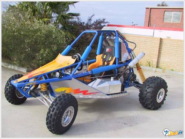

Sim, minha intenção era usar os prolink, só o $$ não me permitiu kk, mas pode montar que fica filé, da pra ficar mais perto do lado do chassi para aumentar o curso da supensão sem deixar ela mole demais.
edney, isso é na verdade é o efeito alavanca, quanto mais proximo o amortecedor do eixo da balança (parte de dentro) menor sera a força necessária para comprimir a mola, vou usar essa imagens aqui para representar, a 1ª da para ver que o amortecedor é macio, então ele está montado bem na ponta da balança, isso faz com que a suspensão tenha menor curso do que se ele estivesse montado mais proximo do lado do chassi só que ela fica mais firme, se fosse o oposto só o peso do piloto já comprimia o amortecedor, na segunda o amortecedor é mais duro, então isso possibilita que ele fique mais para dentro sem que fique muito mole a suspensão, e ganha um curso maior.

gbombana, estava lendo o topico inteiro, vi que voce e outro usuario ja passaram por dificuldades na construção da bandeja dianteira que quebrava, por isso fizeram ela de canos quadrados ou nao tem nada a ver?
Os tubos quadrados já são originais do projetos, para não quebrar eu fiz reforços de chapa somente.
Abs.
Uia, eu ia fazer redondo, ainda bem q perguntei, é 20x20 né? putz... vou reler mais uma vez tudo denovo
É 20x20 mesmo, não sei porque uma balança é quadrada e a outra redonda '-'.

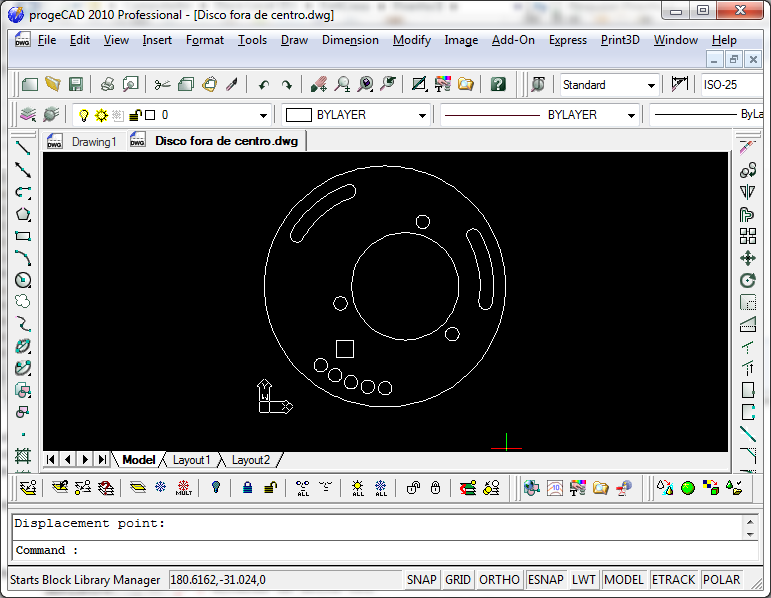

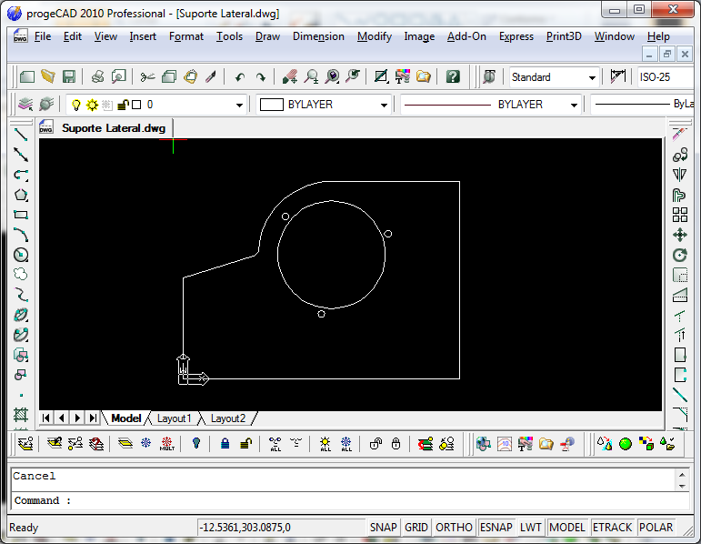

Comecei o projeto, comecei pela caixa de distribuição traseira, se ficar tudo ok vou continuar, já fiz os desenhos em cad e mandei cortar as chapas, elas já estão cortadas e falta acertar os furos e tornar para dar aquela caprichada, amanha posto as fotos das peças cortadas, já consegui os mancais igual do projeto (R$ 15,00), os rolamentos também (R$15,00 ou R$65,00, depende a marca).
Vou usar coroa da tornado de 48 dentes (R$35,00) e disco dianteiro da twister (270mm, R$ 48,00), é o que eu consegui nacional mais perto e barato do projeto original.
O cardã eu também já consegui o do projeto, mas o eixo pelo jeito é bem fraco, então ainda não comprei ainda, mas vai sair em media 140,00 cada cardã.
Fiz umas pequenas adaptações ao desenho original, mais curvilíneo, e vou mudar algumas coisas nos suportes de rolamento das rodas também, mas pousa coisa. Eu tenho os CAD guardado, e se alguém quiser, é só solicitar
