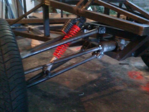

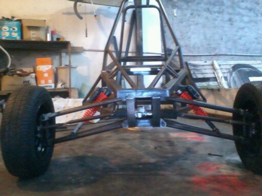

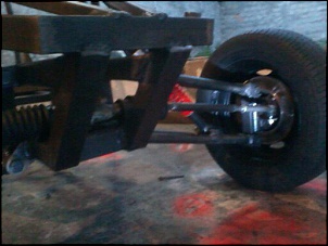

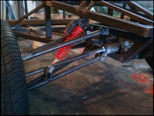

    galera obrigado a todos que tão me ajudando olha como ta ficando !!!! anciedade ja ta batendo rsrsrs....
    Usuário Avatar de gbombana
    03/12/2011
    Campo Mourão/PR
    28
    486
    Ai sim, show essa suspensão dianteira, boa sorte vai ficar chique.
    abs.

    Citação Postado originalmente por gbombana Ver Post
    abs.
    gbombana, a sua suspensao traseira, depois de acabado o kart, ficou muito dura ou vc esta satisfeito? É amortecedor e mola traseiro de gol né?
    grato
    Edney

    É sim edney, eu gostei muito do resultado, ficou um pouco dura, mas está amortecendo bem.
    Abs.
    18/01/2013
    Toledo/PR
    37
    Abs.
    Voce pretente continuar com esses de gol ou colocar uma mais macio? E nos dianteiros, usou qual amortecedor, pelo que eu vi eram de cb200, isso?
    03/12/2011
    Campo Mourão/PR
    28
    486
    Vou deixar do jeito que está, ta absorvendo bem os impactos sem ser mole demais, os dianteiros são 1 de titan 150 e o outro da 200 de cada lado.
    Abs.
    18/01/2013
    Toledo/PR
    37
    Abs.
    Tu usa entao 4 amortecedores na frente, correto? Como estou começando meu projeto agora, estava pensando em colocar somente 2, usar aqueles prolink da XTZ 250, tu nao pesquisou nada disso ou chegou a ver?
