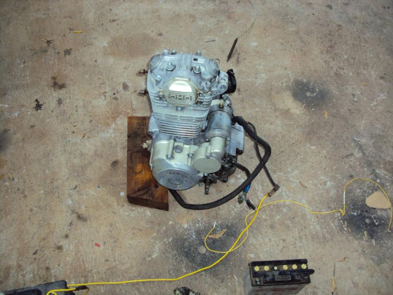

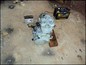

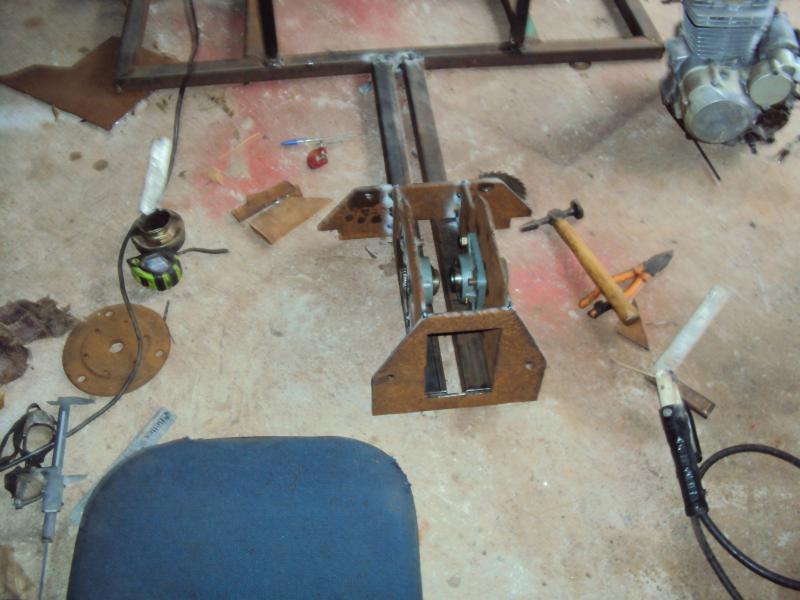

    Fala pessoal, faz dias que não posto fotos do andamento do kart, como disse, hoje dei os pontos de solda na caixa do eixo de transmissão, essa semana vou levar ao torneiro o eixo e os cubos de rodas para ser torneados na medida certa, depois é só fazer as balanças e montar as homocinéticas.
    Tirei o motor da moto e lavei ele também, quando tiver com a suspensão eu faço o suporte e fixo ele.

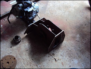

    Fala Gbombana blz.. Rapaz, será que vai caber, coroa , disco e pinça ali dentro naquele espacinho ??? acho que não ein, monta esses mancais por fora.. Mas mesmo assim ainda acho que vai ficar meio apertado..
    Flw, Abraço.
  • #47
    Usuário Avatar de RafaelPata
    22/04/2006
    217
    Gbombana, deste jeito tambem o motor não vai ficar centralizado, acho que voce vai der que fazer mais largo mesmo, bom isso é o que eu acho.

    É isso mesmo Rafael, Bruno, os mancais vão ficar por dentro e a coroa e disco de freio por fora, e o motor vai ficar descentralizado, mas pouca coisa, se eu colocar os mancais por fora, o motor vai ficar muito pro lado, desse jeito vou ter que deslocar uns 2~3 cm para o lado e o pinhão e coroa já ficam alinhados, nem vai chegar a atrapalhar o equilíbrio do kart, já medi tudo e quebrei bem a cabeça até arranjar uma solução para isso, eu não queria deixar o motor fora do centro, mais não teve o que fazer... Vocês acham que tem algum problema ???
    Não da pra ver direito mas na foto 5 e 6 ta o cubo de roda que vou tornear para receber o bolachão do gol e disco e coroa.
    Vai ficar +/- assim, sem duplo A.
    Eu fiz esse desenho só pra ter uma idéia, vou tornear o cubo de roda e tirar a sobressalencia onde encaixa a roda e refazer 6 furos nele, o disco e coroa vão ficar "prensados" entre ele.
    No desenho o cubo onde vai o bolachão ta para fora, mas ele encaixa dentro do mancal, vou abrir o meio do cubo e travar com chavetas.
