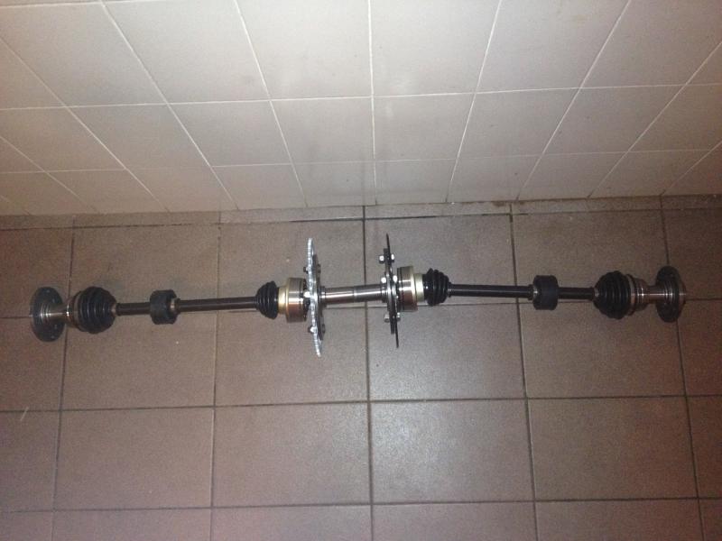

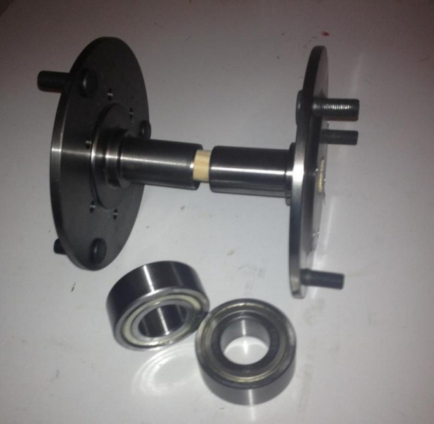

Anexo 469132Anexo 469133
Ola Galera sou novo aqui no 4x4 Brasil sem duvida um ótimo site.
Gostaria de pergunta a algum de vcs como unir esse peça como e feita a união desse dois cubos do corcel
e como e ligado esse eixo entro os cubo ao semi eixo
Ou se alguem tiver um modelo parecido mais detalhado dessa tração traseira do kart e poder me mandar por email ou postar aqui mesmo no forum
essa foto foram postado por kleber ribeiro. kleber ribeiro
se ele poder da um explicação ficarei grato também
Agradeço desde ja...
Conto com ajuda de vcs.
se algum me mandar o exemplo posto o resultado aqui no fórum e com vai ficar
