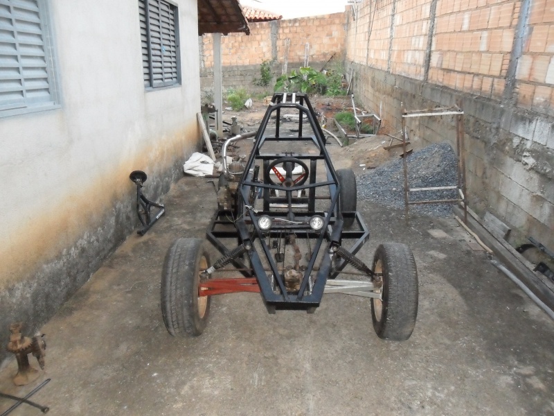

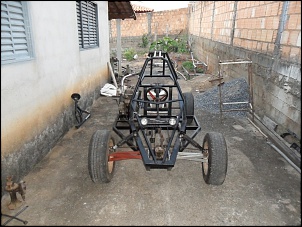

    Opa vlw pela dica vou seguir o conselho, vou tirar algumas fotos do meu projeto pro pessoal avaliar... Abraços raphael.

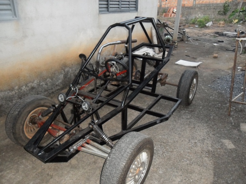

    também quero tentar aumentar o curso da suspensão dianteira, mais vou tirar umas fotos pra vc da uma olhada.....

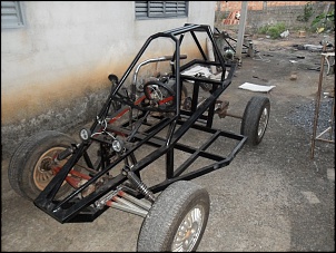

    Citação Postado originalmente por raphael alves toledo Ver Post

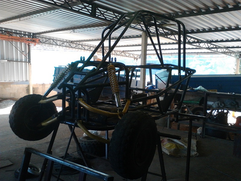

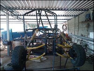

    E aii Raphael, cara ta massa hein, curti!! essa suspensão traseira com amortecedor do gol (certo?) como ficou? macia, dura... tem um parceiro meu que tem um desses, colocou o traseiro da twister mesmo no meio da badeja q é praticamente igual a sua mais fico duro demais vixe!!! vo cria vergonha e tira umas fotos do meu e postar aqui pro pessoal, tive uns probleminhas com o semi eixo no torneiro para diminuir um pouco mais já ta tudo certo! até mais, parabéns!
  • #1089
    a suspensão traseira ficou do jeito que eu queria... nao ficou muito macia nem muito dura, e o amrtecedor e mesmo do gol so que eu cortei um pedaço da mola

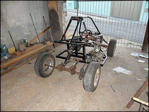

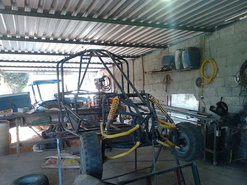

    Opaa, vo posta algumas fotos do meu modelo, com motor traseiro, ta todo depenado to motando a parte trazeira ainda com ajuda do pessoal aqui. A noite coloco umas fotos da caixa de transmissão que ta saindo do "forno" hehehe ....-img_20140619_092737.jpg-img_20140619_092812.jpg-img_20140619_092830.jpg-img_20140619_092845.jpg-img_20140619_092900.jpg-img_20140619_092906.jpg-img_20140619_092916.jpg a roda traseira ja esta com parte da torre do gol fixada, para começar a montar da bandeja! que voce achou raphael? abraços a todos!!!!!
