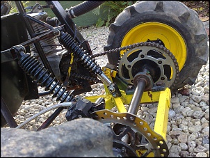

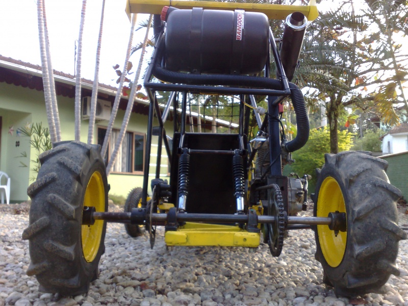

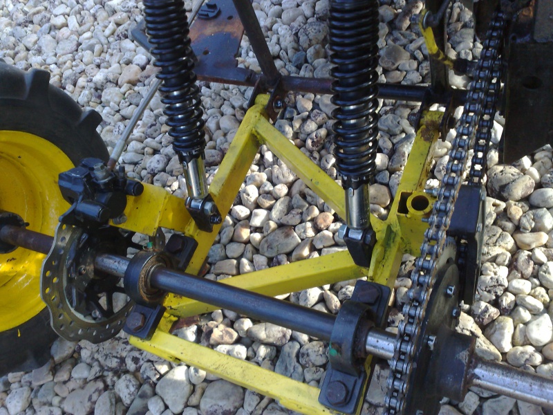

    Então, opte por um eixo de aço maciço 4340 forjado, pq ele recebe muito empacto, esse eixo q vc falou da alavanca eu não aconselho, o cubo nos usamos no kart 125 amarelo do fiat. é fixado por um parafuso trasnversal de 10mm, até hj dando muito pau nele nunca encomodou ! Tenho umas fotos dele aqui.

    A corrente vc não pode por esticador, pq a balança é movel, tens q optar por um guia de corrente de moto de trilha como na foto acima, assim ele não pula, mas vc tem q deixar ela bem esticada. Sobre o eixo acho q este seu nao vai fincionar, tb tinhamos um oco de 3mm, e não aquentou, com um motor 125 estourou ele.
    Vc deve usar um maçiço, sendo aço 4340,4345 e em ultimos casos 1045. Só esses !
    Os cubos do fiat, vc pode tornear sim, mas nao pode deixar a parede fina de mais.

    No kart cross 125 amarelo que vc esta se referindo, as flanges foi mandado fazer em torno já quando mandamos tornear o eixo com o mesmo material aço forjado. O nosso freio do 125 é da CG 150, ele segura bem pois o kartezinho é bem leve. Mas se fizeres algo maior ai é melhor de tornado ou de falcon, de carro tb serve mas fica meio feio pra kart com eixo atras ! No 600 temos 2 traseiros de passat, eles seguram muito bem, e o cilindro de fiat sem o hidrovacuo ! só com um pistao. Abrçs !
