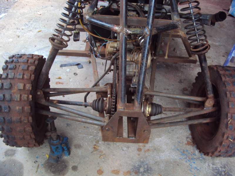

    Video das voltinhas de hoje, achei o problema do motor falhando, a borracha que fica entre o carburador e o motor estava toda rachada, tava dando entrada falsa de ar no motor, coloquei umas fita isolante que tinha la perto e deu pra andar bem.
    Abs.

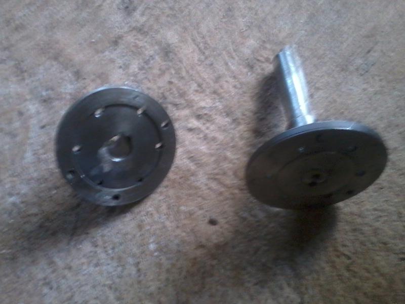

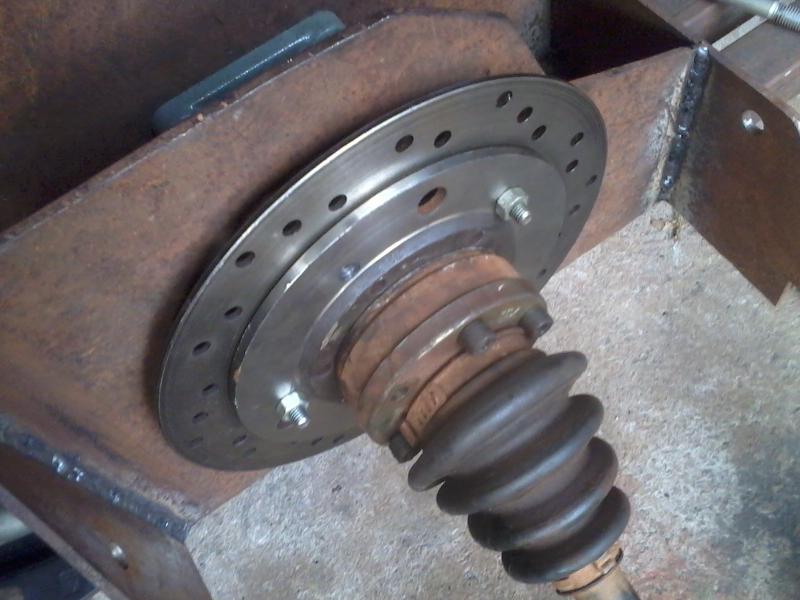

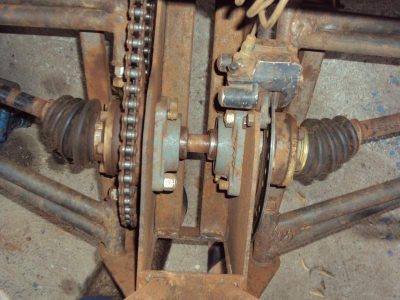

    gbombana queria saber uma coisa, ainda ñ terminei de ler todo o post (q e muito grande, kkkk) e queria saber como q vc fez para juntar a ponta da junta homocinetica com o macal?
    e tipo num entendo muito dessas coisas e queira q vc me explicasse quais peças teve q levar no torno e pq?
    e ando arrumou o projeto do seu kart?
    to querendo da uma olhada, kkk
    desde ja agradeço.

    Fala João, tem umas fotos da montagem, seguinte, os mancais que utilizei por dentro são de rolamentos 30mm e os cubos de roda dianteiros do fiat também tem 30mm, então eu refurei e fiz rosca neles, furei a coroa e o disco de acordo com o bolachão, o torneiro faceou o cubo para retirar os encaixes da roda, abriu o centro e tirou o estriado que ele tinha para passar um novo eixo no meio dele. Na verdade não é o eixo que fica preso nos mancais, os proprios cubos de rodas do fiat são presos nos mancais, o eixo é só pra trasnsmitir a rotação de uma para outro.
    Se ficar algo pendente, só falar.
