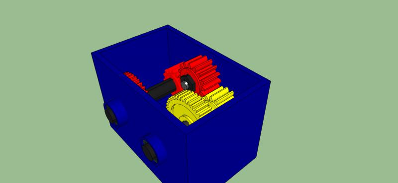

    Question 4x4 ou 4x2 ?????????????????????
    então galera eu estou di volta aqui com mais umas duvidas, meu kart cross 4x2 ,, porque não 4X4???
    isso me veio a cabeça, porque nao um 4x4? ai bateu aquela culpa que te chama de burro umas 50 vezes e pensei onde eu iria andar com um 4x2 e um 4x4, o 4x2 eu tinha um pedaço de estrada de chão que e de uns 2 KM e um morrinho leve mais com estrada e so isso mias nada, e um 4x4 ja mudava tudo eu tinha tudo que o 4x2 fazia e muito mais como muitos morros ,, açudes rasos ,, atoleiros ,, terrenos com "erozoes" ,, valas ,, ranca cercas , e o principal que era uma estradinha de uns 3KM que estava desativada a uns 5 anos e la passa muito mal uns cavalos ;
    ai avaliando isso com todas as vantagens dun 4x4 encima de um 4x2 o que me faltava era a opinião do meus amigos do fórum ,
    eu pensei o projeto seria assim usar uma CX de fiat uno 5M com a planetaria travada 100% das 2 mucinetis uma joga para frente e a outra jaga para tras a de tras ( já encurtada e adaptada ) pega na entrada de um diferencial ( diferecial cortado e adaptado mucineti ou tomada de força da bomba de oleo da caçaba de caminhão, ( a de caminhao ela e menos que a de trator e bem resistente também, porem custa cada uma entorno de 150 reais ) ) e para frente um cardan cortado embaixo do banco com uma luva deslizante para tracionar o carro quando precisar ; era basicamente isso que eu tinha em mente e com isso um motorzinho 250 e com 2 CX ia ficar com umas 20 a 25 marchas... tem um exemplo mais parecido com o que eu to falando

    Aqui nós pensamos em fazer um kartinho 4x4, mas usando das caixas de passat 4 marchas, cortando e fabricando diferenciais, e ligando os dois por um cardâ apenas, sem caixa de tranferencia, direto, e o diferencial traseiro bloqueado, e em uma das homocineticas traseiras, uma coroa de moto que passaria a tração do motor....compensando as relação proporcionais para o tamanho do pneus etc..... e o mais simples, e leve possivel....
    não saiu que eu ainda tava com dó de tirar o meu motor de tornado 285 de um XlÃO, mas se não me desfazer dele por bem vai por mau....

    eu intendi oque vc quis dizer, e aquilo que esta esta no video mais i a ré?? e qual diferencial e menor ( tipo aquele do video ) para eu colocar no kart?? se eu usar uma caixa de uno e um diferencial de carro e um motor 250 a traseira nao ficaria muito pesada?? e na frente teria espaso para o diferencial mais uma caixa de direção??

    Essa a meu ver é a melhor opção...mas ainda acrescentaria um motor de Hornet...hehhehe mas teria que ter uma pista para andar porque nas estradas ficaria muito perigoso. Andar sem acelerar não tem graça e o bixo anda demais!
