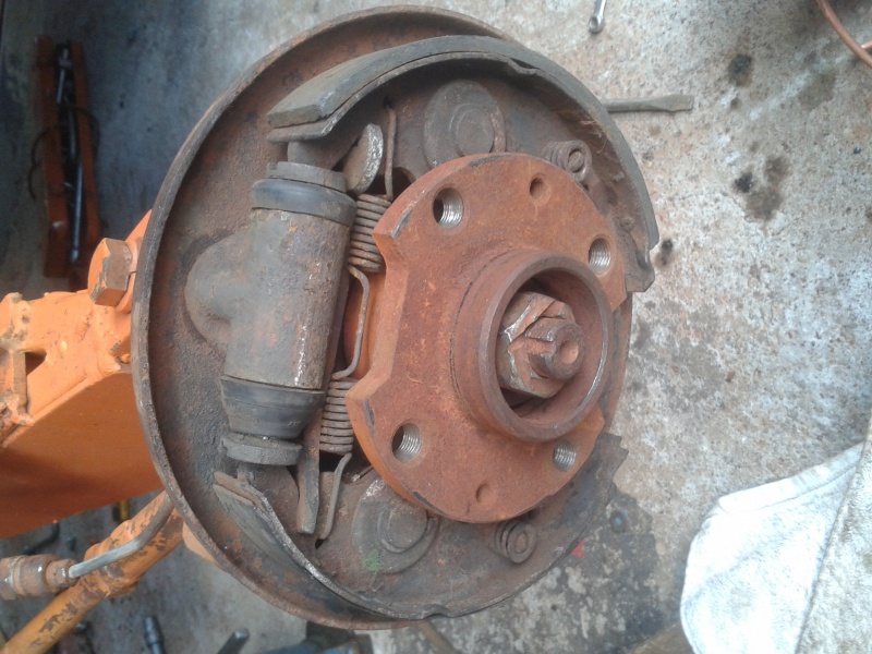

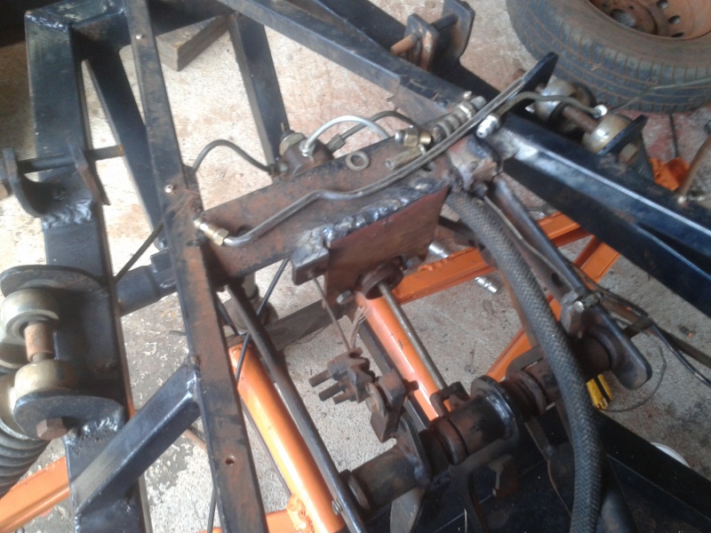

    Pessoal, segue as fotos da adaptação do freio nas rodas dianteiras, na verdade não precisou adaptar nd, foi só montar o freio na ponta de eixo do fiat e colocar o cilindro do fusca no lugar..Falta ainda trocar as lonas de freio e os burrinhos, mas ja ta sentando no chão quando pisa..Abs.
    Miniaturas de Anexos Miniaturas de Anexos -2013-10-19-13.01.32.jpg   -2013-10-19-13.02.54.jpg

    ficou muito bom gbombana
    mas como vc fez para as montantes da bandeja aguentar quando freiar?

    Fiz inteirisso os 2 montantes com chapa grossa e ainda reforcei toda a suspensão, acho q n quebra tão facil não.. Obs: o projeto original tem freio dianteiro tb.Quanto ao velocimetro eu queria adaptar tb, mas n sei como..Abs
