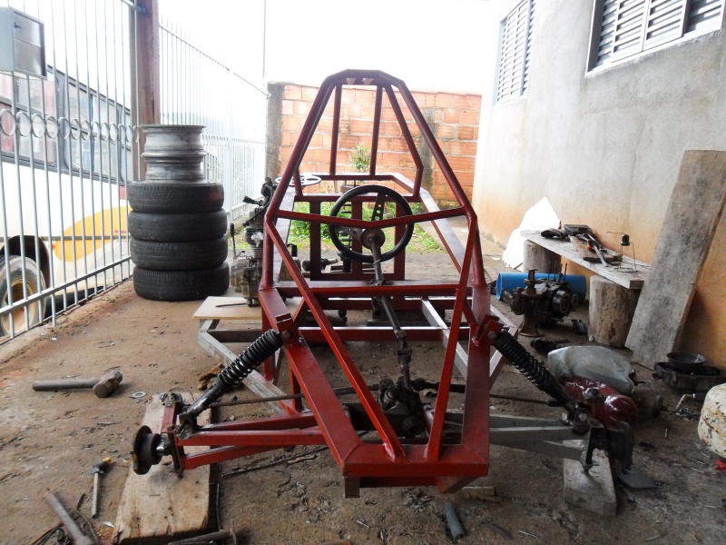

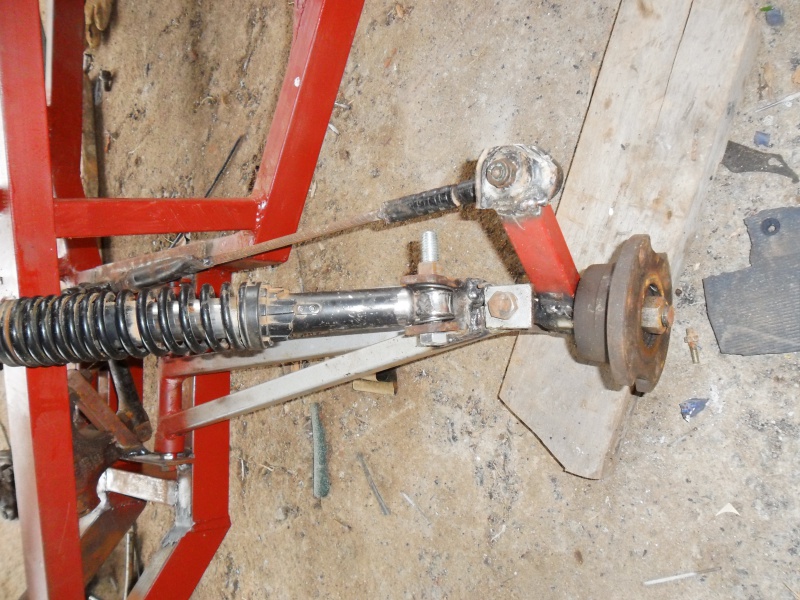

    Em trilhas que eu tambem pretendo fazer é necessario uma boa distancia do solo para não "cepar" na lama e nos buracos, porfavie me ajudem com aos angulos, como fizeram a medida precisa deles de grau e minuto? Arredondaram?

    disse, pois sempre é bom ter varias opiniões, principalmente de quem já ta andando com o kart, mas no meu caso, o projeto ta sendo desenvolvido com várias modificações, com os planos de pelo menos a principio, usar em TRILHAS, não em pista (pq não tem na cidade onde moro), daí o motivo do curso de suspensão longo. O quadro já ta pronto, com um cambio de gol bx já acoplado (pra ter ré e ao mesmo tempo reduzida), a suspensão traseira tá quase pronta, e agora to partindo pra suspensão dianteira, caixa e coluna de direção, e todo o resto pra fazer ainda....

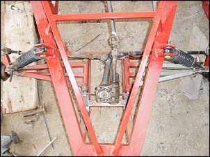

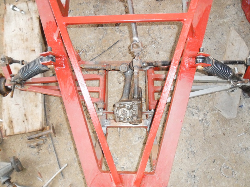

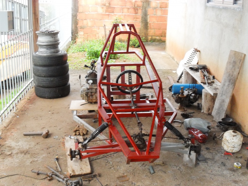

    mais algumas fotos-sam_1651.jpg-sam_1652.jpg-sam_1654.jpg-sam_1657.jpg-sam_1658.jpg

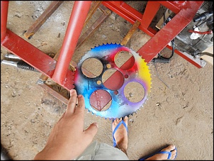

    ta ficando legal, mas só acho* que esses amortecedor na frente, vai ser pouco, eu acho que vai ficar mole, mas termina e ve como fica. qualquer coisa, vai ter que por 2 amortecedores

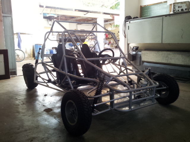

    to com um motor 2500c da twister e to pra construir um kart estilo dakar pra 2 pessoas,
    nao sei q material uso no chassi, metalan, tubo, nem tenho ideia de medida.
    Alguém pod me me dar uma força aki?
    abaixo segue foto e video do modelo

    amigo, como voce arrumo esses suportes para coroa e disco?

    São mandados fazer em torneiro, nem sei se vc consegue comprar já pronto. Uma q tambem cada coroa tem a sua furação diferente. !

    O metalon é o mais resistente, se tiver um pouco mais de grana sobrando faça de aço carbono, muito mais resistente e bem bem bem mais caro. Mas o metalon de 2mm já é o bastante para um motor 250 para 2 pessoas.

    tipo 5x3 com 2mm de parede?
