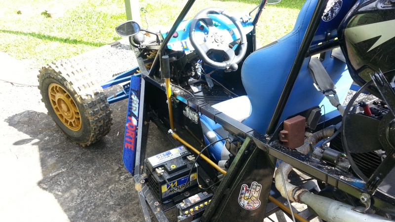

    mudando um pouco de assunto
    vcs tem uma ideia de onde posso colocar o sistema eletrico do kart assim como aquela caixinha do cdi, reles de farois etc
