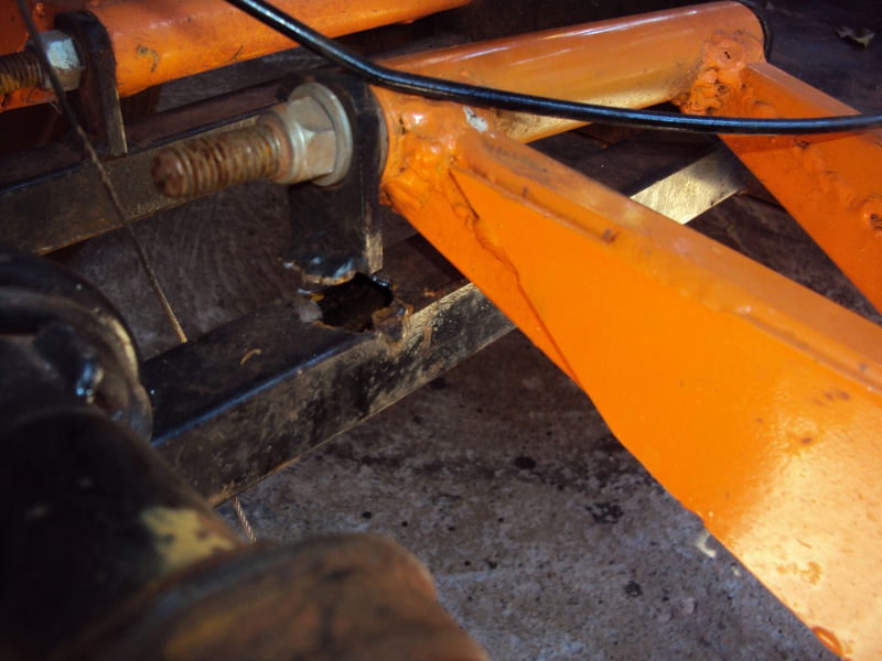

    Pessoal, mais um ponto fraco no projeto piranha, aquela chapinha que liga a balança ao chassi tem uma area de contato muito pequena no metalon, pra quem for fazer recomendo usar uma chapa que passe dos 2 lados, n é só cmg que aconteceu isso, e quebro sozinho, sem bater ou forçar muito..
    Abs..

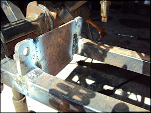

    puxa vida hein... ainda bem que vc ja resolveu o problema pelo que vi na foto..
  • #718
    eu resolvi esse problema soldando cantoneiras ao inves de chapas

    eu sempre achei isso tmb fraco ( no projeto ) ate onde segura o motor o esquema e o mesmo, mas e quem quer faser uma suspençao duplo A presisa mudar esse esquema tambem ( ja que o amortecedor vai pegar na balamça de baixo ) reforçar as 2 de cima e a 2 de baixo??
  • #720
    Usuário Avatar de gbombana
    03/12/2011
    Campo Mourão/PR
    28
    486
    No duplo a tem que fazer os 2 juntos também, senão vai ficar mais fraco ainda..
